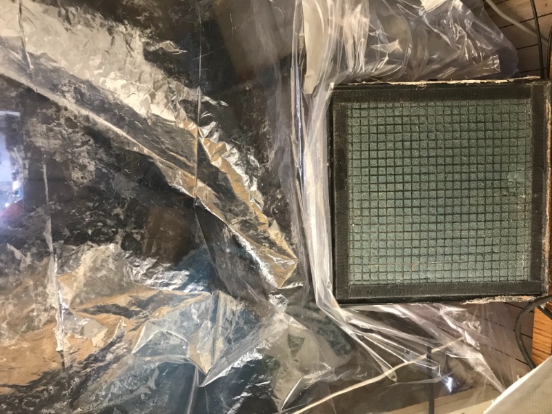

Tack!!
Andningsskydd och luftrenare använder jag flitigt under renoveringen.
Luftrenaren renar 300m3/h.

- 6972A5B4-94BB-445E-8759-F7BBCA4A3C9B.jpeg (133.46 KiB) Visad 18627 gånger
- 6467D531-9A37-4197-BAE3-245208B412A6.jpeg (149.71 KiB) Visad 18627 gånger
- CA4A4FF2-9CCD-4F55-AAC9-8AEAA8292980.jpeg (223.51 KiB) Visad 18627 gånger

Oj, det ser ut att vara ett seriöst sätt att ta hand om dammet som uppstår vid insidesarbete på skrovet! Jag jobbade med enklare andningsskydd och glasögon och fick städa manuellt istället. Detta ser betydligt bättre ut.
Jag märkte att skyddsglasögon och andningsskydd gjorde att jag kunde arbeta i bara några minuter. Sedan fick jag plocka av skydden för att ventilera bort fukt, torka bort imma på glasögon och vila lite innan det var dags för en ny omgång.
