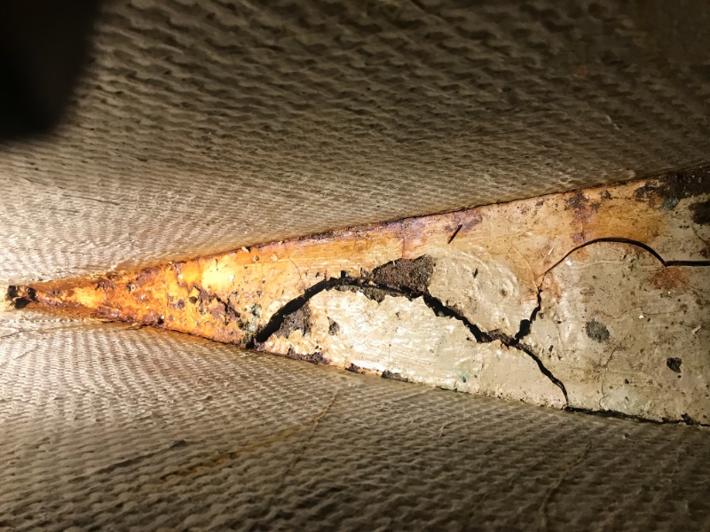

Jag håller på att torka ur kölsvinet med hjälp av byggfläkt och det verkar gå fint.
När jag läser på olika forum finner jag att bästa steg blir att gjuta över med polyester eller epoxy.
Om jag fattat det rätt så har IFen en köl bestående av järn/polyester.
Min fråga är hur man bäst gjuter över; hur får jag fäste mot sidorna?
Alla funderingar eller erfarenheter mottages med glädje.

Det är i och för sig inte ovanligt att det är litet rostigt på själva järnet i det aktersta kölsvinet. Egentligen händer det inte så fasligt mycket om man låter det vara som det är...
Här kan man tydligt se att ballastjärnet har blivit nedsänkt i kölfickan och att det hela har blivit indränkt av polyester. Det verkar alltså inte finnas någon laminering, pss. som det ninte finns någon sådan i de övriga kölsvinen inne i salongen.
Så jag föreslår att du tar bort allt löst och slipar järnytan jämn och ren från rost och målar därefter på några lager epoxi av lämplig sort. Slipa litet lätt några centimeter upp på topcoaten i skarven mellan skrov och järn, så kommer epoxin att täta bättre.
Och glöm inte andningsskyddet / ansiktsmasken när ju jobbar med slipmaskin och epoxi i slutna och dåligt ventilerade utrymmen.

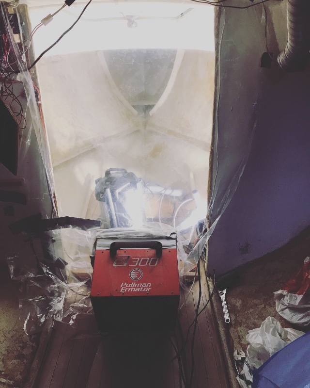

Luftrenaren renar 300m3/h.

Oj, det ser ut att vara ett seriöst sätt att ta hand om dammet som uppstår vid insidesarbete på skrovet! Jag jobbade med enklare andningsskydd och glasögon och fick städa manuellt istället. Detta ser betydligt bättre ut.

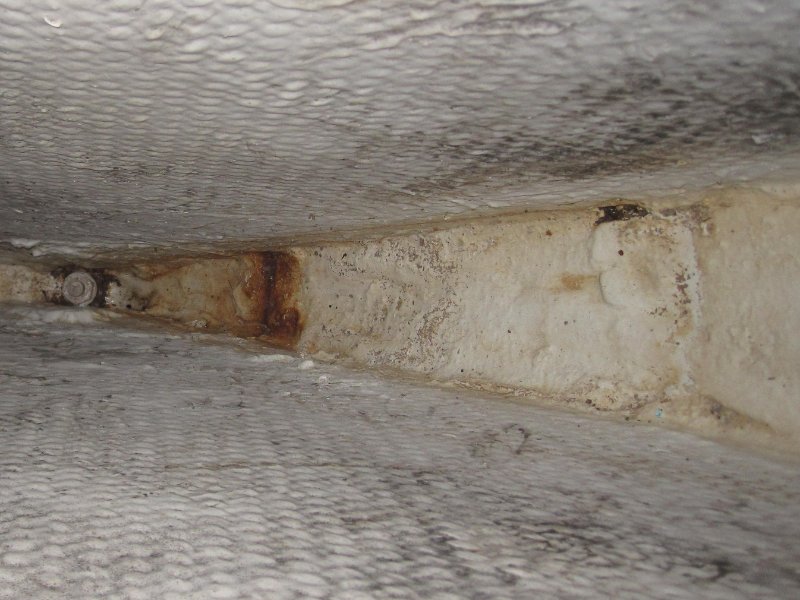

Mitt aktre kölsvin ser ut så här:
Det är nog inte lika dåligt som ditt. Det är helt i utförandet från varvet och inget är ändrat. Fast min bild kunde vara tydligare.
Jag har kanske en ovanlig IF-båt då, eftersom den har laminering ovanpå järnet i salongen. Lamineringen tror jag består både av plywood, glasfiber och polyester. Det är nog enbart precis vid lyftöglan som det bara finns spackel och topcoat mot järnet.
Jag märkte att skyddsglasögon och andningsskydd gjorde att jag kunde arbeta i bara några minuter. Sedan fick jag plocka av skydden för att ventilera bort fukt, torka bort imma på glasögon och vila lite innan det var dags för en ny omgång.
Det här förstår jag inte. Menar maja verkligen att det normalt sett inte finns laminering över kölen, inte ens i salongen? Det låter väldigt märkligt. Hur skulle järnkölen sitta fast då när båten lyfts i lyftöglan? Är det bara bottenstockarna som håller fast den?
Re: Lagning av frostsprängning i kölsvin.
Om man tittar på bilden, så visar den det aktra kölsvinet där järnkölen är ett steg lägre, se ritn. 1460, och att det inte är någon laminering i den delen framgår tydligt , dels har plastytan spruckit och ingen laminering har lagts upp mot rowingväven och en spricka syns tydligt utmed skrovsidan. Eftersom det har varit rostvatten och tydlig rost i sprickorna bör plastytan mejslas bort för att se om rosten även har krypet ner längs järnkölen, för att då bedöma skadan. Hur det ser ut för över vid den högre köldelen får man ta en titt på.

jag vill kolla med er om ni tycker att mitt bakre kölsvin ser ok ut? Jag är fundersam på rostränderna (vid pilarna) och om jag behöver åtgärda dem på någt sätt? Förklaringen till rosten är nog att jag får in ett par liter vatten genom motorbrunnen när båter kränger mycket när jag seglar för styrbords bog, och letar sig ner till bakre kölsvinet på något sätt.
- 0D368C7E-A07A-434E-81DD-E5CB457918B0_1_105_c.jpeg (86.63 KiB) Visad 13265 gånger
Jonas IF2284 Miranda
- Inlägg: 2921
Det är någon form av polyesterfärg som täcker järnet på kölen. Det har blivit en spricka i färgen och det har börjat rosta i sprickan. Du kan säkert segla vidare utan risk.
Om du störs av detta ska du slipa bort all rost och grunda och måla med lämplig färg. Ett annat tips är att hålla kölsvinet torrt. Då kommer det ingen rost.
