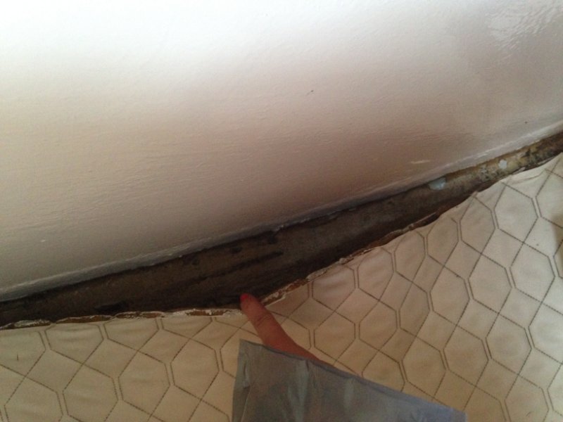

  • Byta innerskrovsklädsel och samtidigt se efter eventuellt inläckage (se bild).

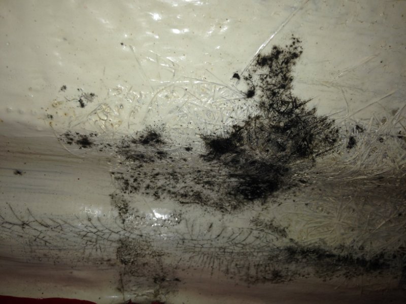

  • Åtgärda mögel (se bild, från förpiksluckan, för visst är det mögel?). Där skulle jag följaktligen behöva ta ut innertaket, för att se om liknande finns på fler ställen.

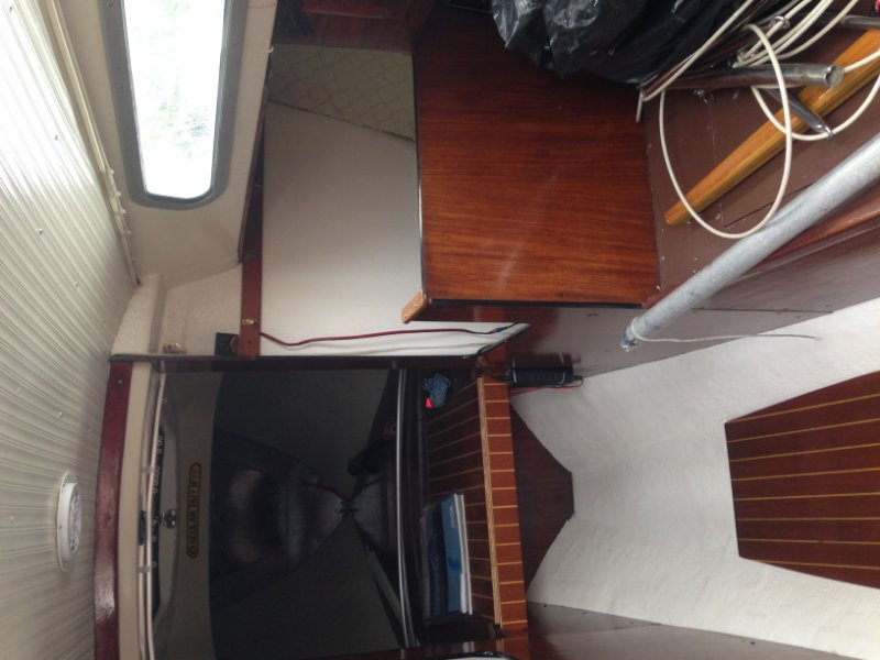

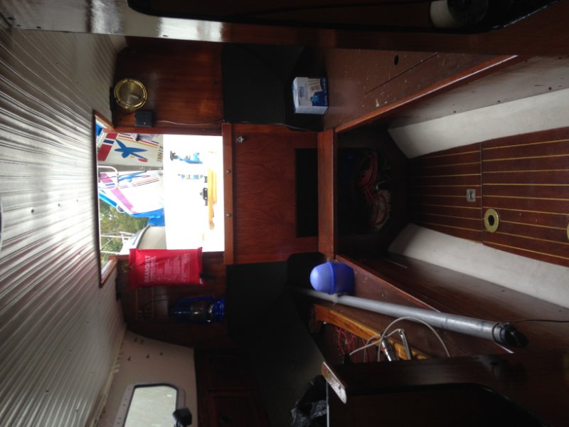

  • Fixa lite med inredningen, till exempel har tidigare ägare kapat styrbords garderob, där skulle jag hellre göra någon slags bord-anordning med fack under eller liknande (se bild) Likaså önskar jag en lucka ner till kölsvinet under sittbrunnen (se bild). Det kanske finns någon här som byggt delar själv, vet någon som kan bygga, eller som råkar veta vilket material som är bra?

Bild på mögel:

Din båt ser riktigt fin och välbehållen ut, tycker jag. Det är kanske lite synd att garderoben blivit nedkapad, men där har nog olika IF-ägare olika uppfattning.
Är du säker på att du behöver ge dig på en renovering? På bilderna ser det ganska bra ut som det är, tycker jag.
Det pärlspontliknande innertaket är rätt charmigt och tycker jag du ska bevara om det går. Min båt är nyare så där är innertaket bara slät masonit som har klätts med skrovmatta.
Jo, det är nog lite mögel på vissa ställen på bilderna, men inte hela världen mycket heller. Är båten torr eller tränger det in vatten?

Angående mattorna - jag vet inte om det är så i alla äldre modeller, men mina mattor verkar inte vara limmade på väggarna, det är ett utrymme mellan dessa och skrovet på några centimeter. Jag tycker det snarare verkar som att det är limmat/fäst uppe under facken, samt nere under kojerna. Mattan har släppt ordentligt framförallt i båda de aktre kojerna, och det ser inte så värst roligt ut just där när man kikar under dem.. Likaså vid garderoberna har mattorna släppt. Men det är inte hela världen, och det är ingen brådska med det heller.

Mina nyare skrovmattor hade lossnat på samma sätt som dina. På ganska många ställen hade den släppt och hängde därför lite tråkigt här och där. När man sedan har lite bråttom med att stuva in saker händer det lätt att man råkar riva sönder mattan på ställen där den inte längre ligger an mot fribordet. Jag tror att den äldre rutmönstrade mattan du har från början också har varit limmad över hela ytan. Efter många år har den bara börjat lossna.

Vi hade samma typ av skrovisolering på vår Shipman 28 från 75. Det som vi upplevde som ett problem var att det var helt omöjligt att få bort möglet från sömmarna. Förmodligen så fanns det mögel inne i skummet så även om vi tvättade med klorin så kom det tillbaka.
Det behöver ju egentligen inte vara ett problem men mögel är ju inte riktigt hälsosamt.
I vårt fall var det en familjemedlem som var lite extra överkänslig för mögel så vårt val var enkelt.
Det var i första hand ner bakom dynorna som problemet var som störst.
