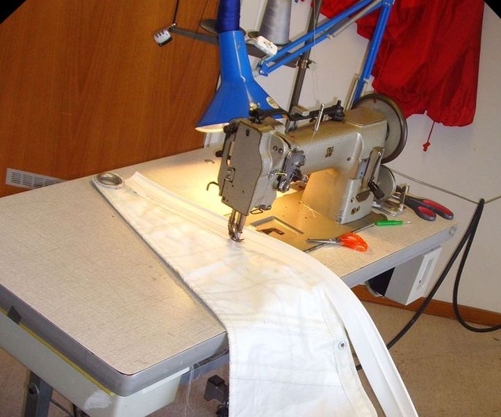

Om du har förstagsprofil och inga hakar utan en genua som har ett förliksrep anpassat till profilen, ska man inte ha några hakar eller clips, utan ett likadant profilförliksrep som ditt gamla segel har. Enligt tidigare inlägg (bild) från Lasse L verkar det behövas sys på ett profilförlik.
