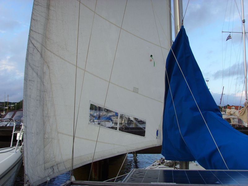

Skall gå över från genua till kryssfock.
Max "höjd" och självslående.
Vill prova innan jag köper ny.

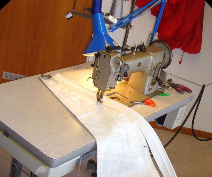

Har en äldre fock ( för kort) som jag syr på en foil (för rullen).
Blir jag nöjd beställer jag en ny i höst.
Genuan är helt slut har lappat, lagat och sytt in ett fönster i den.
Som båtägare får man fuska i många yrken.

Om du har förstagsprofil och inga hakar utan en genua som har ett förliksrep anpassat till profilen, ska man inte ha några hakar eller clips, utan ett likadant profilförliksrep som ditt gamla segel har. Enligt tidigare inlägg (bild) från Lasse L verkar det behövas sys på ett profilförlik.
