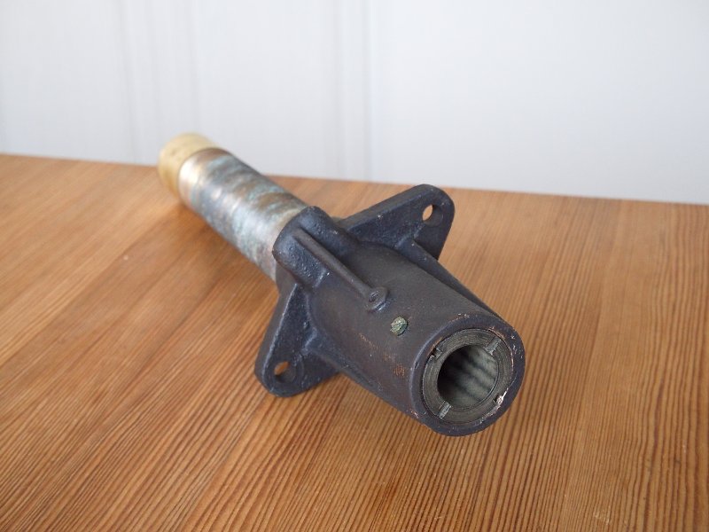

Sen har vi städat och städat, men också fixat nytt propelleraxellager ...
