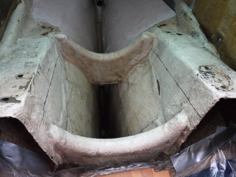

Sen har vi städat och städat, men också fixat nytt propelleraxellager ...
... och tagit itu med oförutsedda uppgifter.

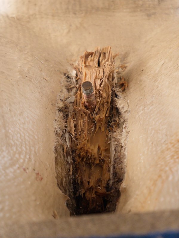

Jag undrar så vad det är för ruttet trä på sista bilden.
Re: M26 byte till elmotor
Postat: 22 feb 2022 22:05
av toernqvist
Den ruttna träbiten sitter på insidan av mittersta roderfästet. Satt :P

Mellersta roderfästet ser ut att kunna vara en efterkonstruktion. Klossen är ju inte inplastad. I min IF är alla förstärkningsklossar för rodret inplastade i sandwich och mot skrovet..

Mellersta roderfästet har jag just tillverkat eftersom inplastningen spruckit och klossen var rutten, se mitt första inlägg. Det blev en rätt smal kloss för att få plats i gamla plastic-padding-spåret, som satt väldigt hårt fast. Nya klossen är epoxiimpregnerad och ligger i en bädd med epoxispackel, så jag hoppas den klarar sig.

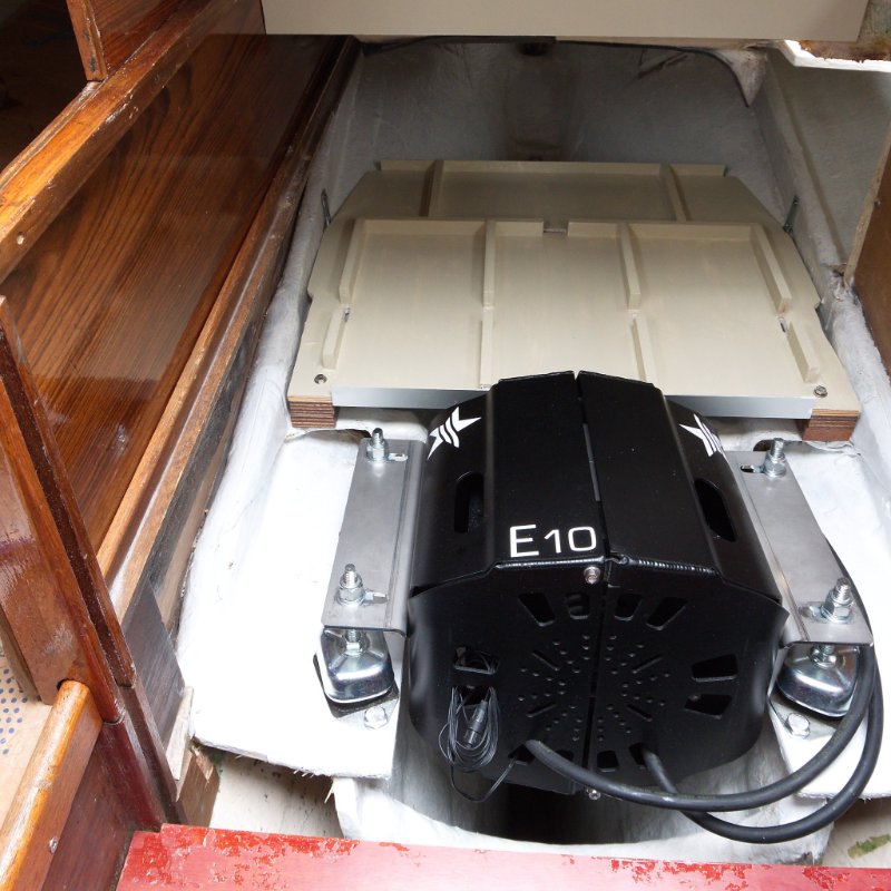

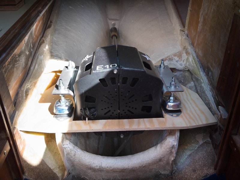

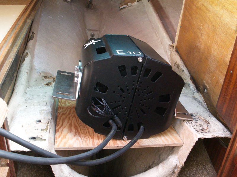

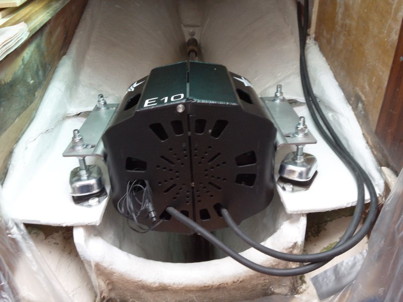

Sakta avancerar arbetet med att installera den nya elmotorn. Nya motorbädden är färdigplastad, motorutrymmet är målat och motorn är riktad och fastskruvad. Att rikta motorn var ganska enkelt eftersom den bara väger 25 kg; en kan helt enkelt lyfta den eller puffa till den lite. Annars var det ett moment jag var lite orolig för.

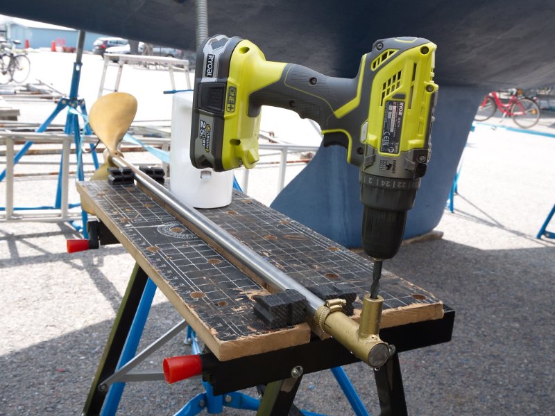

Idag har vi sågat av axeln till rätt längd och börjat borra hålet som ska fästa den vid motorns hylsa. Att såga var förvånansvärt lätt, att borra förvånansvärt svårt. Efter en halvtimmes kämpande (lågt varv, stort tryck, vattenkylning) bröt jag av borret. :roll:

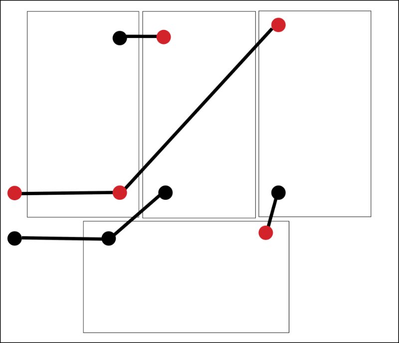

Samtidigt med installationen pågår planeringen kring allt annat som ska in. Vi har börjat snickra på en hylla som ska bära fyra LiFePo4-batterier. Den ska placeras bakom motorn men får inte gå så långt bak att den sitter i vägen för det inre propelleraxellagret.
Batterihylla 4 640 x 550.jpg (29.1 KiB) Visad 15343 gånger

Kanske en pelarborrmaskin skulle göra det lättare?
Postat: 25 apr 2022 18:09
av toernqvist
Ja, såklart. Men idag hade jag ett nytt, förstklassigt borr med mig så det gick ganska lätt. Och därmed har hela drivlinan kommit på plats utom att innerlagret ska fästas.

Nu är ÄNTLIGEN batterihyllan färdig. Det har varit väldigt tålamodsprövande att få ihop en hylla som motsvarar alla krav: Lätt, stark och utan att svikta, avtagbar (för olika reparationer mm), remmar och fack för att hålla kvar batterierna även vid stark lutning, ja, t o m om en skulle slå runt. Ja ja, det kommer förstås inte att ske här i Öresund, men jag tycker att det är en bra målsättning ur sjövärdighetssynpunkt. Här är mästerverket,

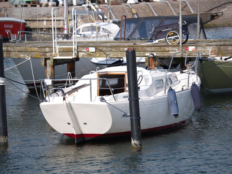

Ariel ligger väldigt högt, speciellt i aktern, efter att ha blivit av med närmare 150 kg motorutrustning. Men när de nya batterierna på ungefär 50 kg kommer på plats bakom motorn och vi seglar med två personer i sittbrunnen kan det nog bli en fördelaktig balans.

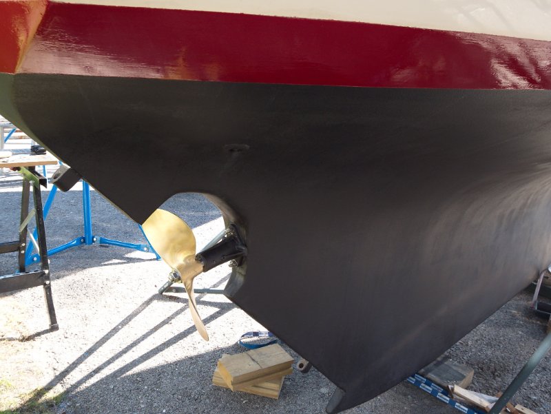

Sjösättningen var en pärs. Båten ramlade framåt när den släppte och höll på att klättra baklänges upp på taket på hoddan där vi stod. På bilden syns det svarta märket efter papptaket :cry:
När vi väl kommit i sjön började det läcka från det inre axellagret. Det gick inte att åtgärda men som väl var minskade det efter något dygn. Sväller blå plastslang likt trä? Eller var det skräp i vattnet som myrade igen läckan? Vem vet ...
Bogseringen till bryggan i 17m/s innehöll också en del dramatik men klarades utan (större) skador.
