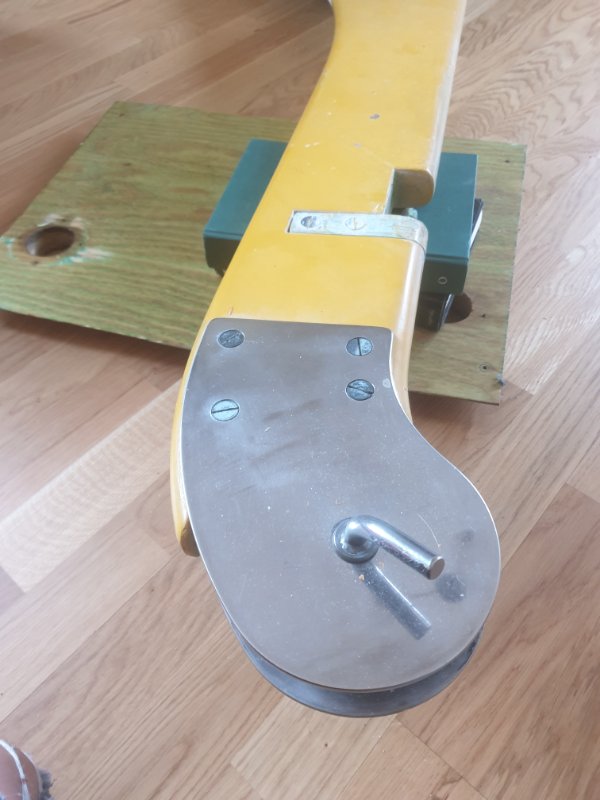

Likt trådskaparen föll mina skruvar till roderbeslagen i bitar när beslagen skulle spännas åt. Tapparna på mina beslag är i risigt skick, och att åtgärda roderglappet är högt prioriterat till nästa säsong, vilket motiverade mig till att lämna in beslagen för att få nya tappar monterade. Det nedre beslaget hade nedvittrade skruvar och var enkelt att plocka bort. Det mittersta var däremot en annan sak; skruvarna var i princip omöjliga att få bort. Att försöka skruva bort dom resulterade i söndervridna skruvhuvuden då metallen är så mjuk. Någon som har varit med om något liknande? Hur får jag bort skruvar som sitter så hårt?
I ett desperat försök "hyvlade" jag bort en del av skruvhuvudet med ett stämjärn med förhoppning om att försvaga skruven och uppnå samma effekt som på det nedre beslaget, men utan framgång Inte vackert:Bild
Finns det något knep, eller ska jag ta fram borrmaskinen och försiktigt försöka borra mig igenom skruvhuvudet?

Offra skruvarna och skaffa nya. Går det inte alls med skruvmejsel är det enda raka att borra ut dem. Du behöver säkert inte borra särskilt djupt innan du kan slå ut dem. Materialet är/var mässing, så det är ganska lätt att borra i.

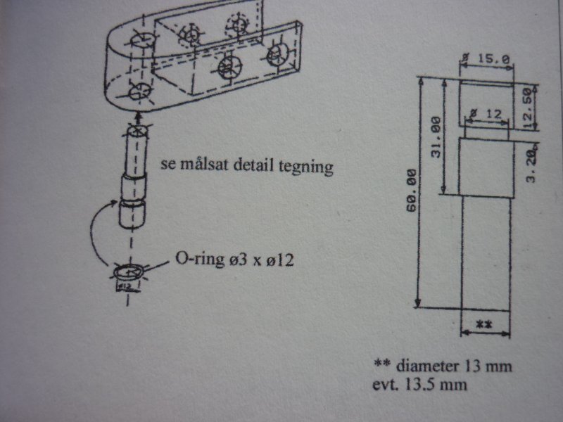

Har beställt roderbeslag och klump av Göran Helmer, men jag får känslan att spåret för oringen är för smalt. Är det någon som har måttet på bredd o djup på spåret för oring en?
Re: Service av roderbeslag, korroderade skruvar
Ett utdrag från tråden, Diameter på o ringar?
Skissen finns i Medvind nr 2-2010
Det är de enda måttuppgifter som jag erfarit finns att tillgå. Om det inte finns en senare uppdaterad ritning.
O-ringen i skissen har mått 3x12, vilket gör att ytterdiam vid montering blir 18mm, om den då pressas in i hålet i motsvarande fäste som har diam.16mm. När bredden på o-spåret är 3,2mm vilket då gör att o-ringen pressas ut över o-spåret och kan skäras sönder, ( får inte ske när det gäller trycksatta detaljer, vilket inte detta är ) , lämpliga o-ringar beskrivs i tråden i första raden.

Tack, får mäta upp spåret när jag får möjlighet
Så gott jag kan mäta på mina gamla rodertappar stämmer skissen i Medvind nr 2-2010 fint. Jag lät göra nya med samma mått.
