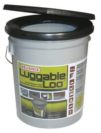

Hittade denna på amazon.

I väntan på frihandelsavtal kan ni ju köpa via ebay: http://www.ebay.com/itm/Reliance-Produc ... n-Toilet-/
Re: Toaletthink istället för septiktank
Item removed.. :cry:
Johan A, SWE2445
Inlägg: 29
Blev medlem: 26 apr 2015 10:13
Inlägg av Johan A, SWE2445 »
Det är bara att söka på "luggable loo"!

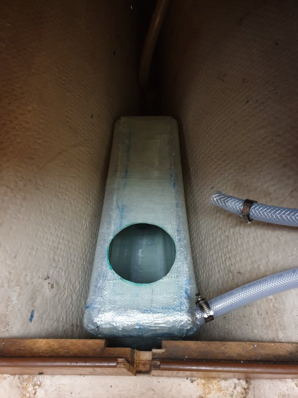

På tal om septiktank eller toahink. I min båt gjorde jag en kompromiss och byggde in en separett under en lucka i förpiken. Nr 1 går till en tank i kölsvinet som töms med länspumpen via en trevägskran, och nr 2 går i en påse av nedbrytningsbart material som är ok att gräva ner om så krävs.
Användningen är begränsad till de gånger då alternativ inte finns men har funkat väldigt bra.

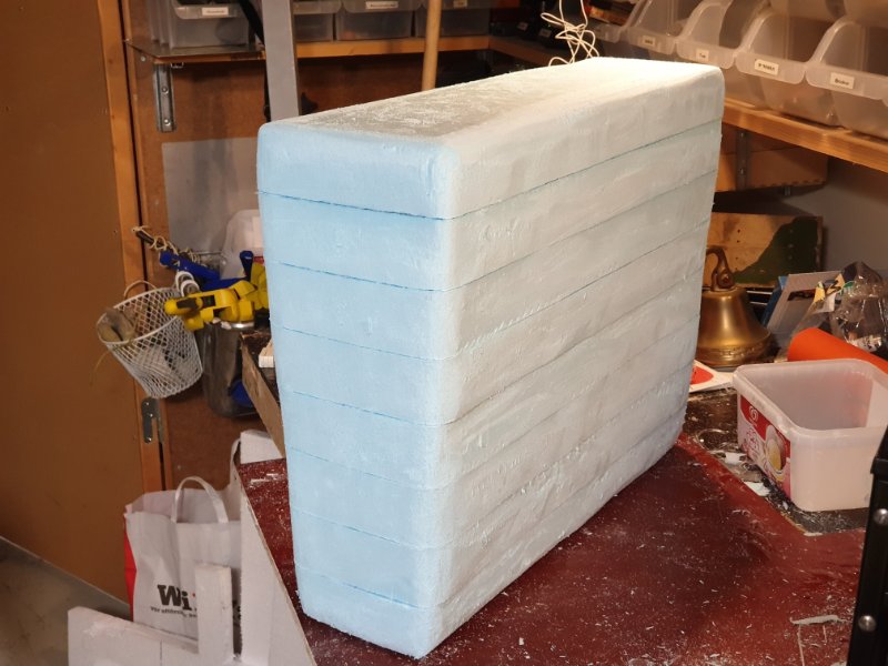

Tanken för nr 1 plastades kring en plugg i frigolit som jag måttanpassat efter kölsvinet. Mellan lagren av glasfibermatta las ett lager aluminiumfolie som hindrar doft att tränga igenom. Därefter borrade jag upp ett hål för inspektionslucka och hällde i aceton vilket löste upp frigolitpluggen och vips så var tanken klar. :-D
