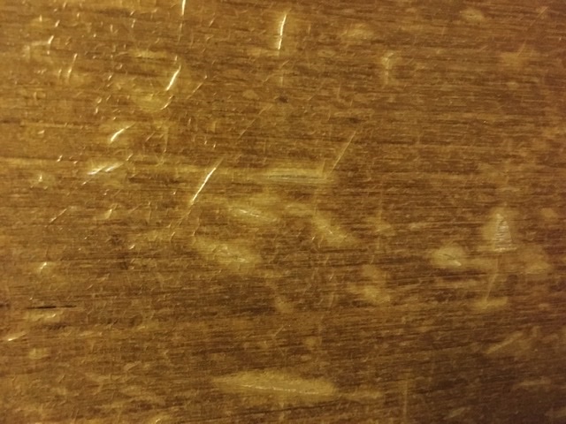

Vintern nästa projekt är att de ruffluckan lite kärlek. Den har någon slags lack på sig som börjat krackelera. Ska man skrapa rent och lägga på ny lack, eller är det fernissa som gäller? Kan det gå att bara bättra på på något sätt utan att skrapa trärent?

Det är litet svårt att se hur skadad ytan är. Men om luckan är gjord av teakplywood där ytan har krackelelerat,kanske det är läge för en helt ny lucka. Annars är det väl att slipa trärent som gäller...

Ingen skillnad alls mer än ev pigment utifrån vad jag googlat mig till. Trärent blir steg 1!

TIps: Ta det försiktigt om du väljer att ta bort de gamla lagren fernissa! Faneret på plywoodskivan kan vara tunt och tål då inte mycket slipning. Jag skulle nog försöka med färgborttagningsmedel för att lösa upp de gamla lagren, så de kan skrapas bort, istället för att slipas. Då tror jag risken att gå genom fanerlagret är mindre.
Min lucka är från början fernissad, men jag har senare valt att använda Benarolja UVR istället. Varje vår får den ett nytt lager på utsidan. Jag har aldrig rensat den, utan bara lagt ett nytt lager. Det blir en blank yta i stil med fernissa.
Jag har funderat på att ta bort alla lagren och använda hemmagjord teakolja istället. Men än så länge tycker jag det har fungerat med ett nytt lager för att fräscha upp den.
Jag tycker inte din lucka ser värre ut än att det skulle gå att lägga ett nytt lager utanpå.

Håller helt med Johan om att det kan rekommenderas att ta det lite försiktigt när man slipar ruffluckan. Jag gjorde det för 4-5 år sedan, och valde då att hellre ha lite rester av tidigare fernissa kvar än att riskera att slipa igenom faneren. Då blir det visserligen lite ojämnare yta, men det måste man stå rätt nära för att kunna se. Och på alla avstånd över någon eller några meter är det istället den blanka luckan som gör ägaren stolt och imponerar på folk :-)
Med risk för att säga något självklart, så vill jag föreslå att du samtidigt tar hand om de övriga trädetaljerna på båten. I mitt fall var det bara listerna kring ruffluckan samt storskotbalken och rorkulten eftersom jag har en av de senare tillverkade båtarna som har grabbräcken på rufftaket av aluminium. Det är ju så små ytor det handlar om så när man väl har gjort slipjobbet är tar det obetydligt med extra tid att också ge de delarna en strykning samtidig som man stryker ruffluckan. Och det är verkligen värt jobbet!

Skulle plywooden vara trasig eller gå sönder när du skrapar eller slipar den så kan man ändå rädda luckan. Jag var tvungen att göra det för plywoodens fanér hade redan spruckit när vi köpte båten.
Så då fick man laga skadorna och måla den skadade skivan istället, men det blev ju så bra att det kommer att fungera många säsonger till.

Nu är lacken nästan borta, lossnade lätt med skrapa och lite värmepistol här och där. Tror det behövdes för lossade bara man petade på det. Frågan är vad jag ska lägga på istället, är det Benarolja man ska satsa på alltså? Frågade en träbåtsfantast som aldrig hört talas om det vilket gjorde mig lite skeptisk
