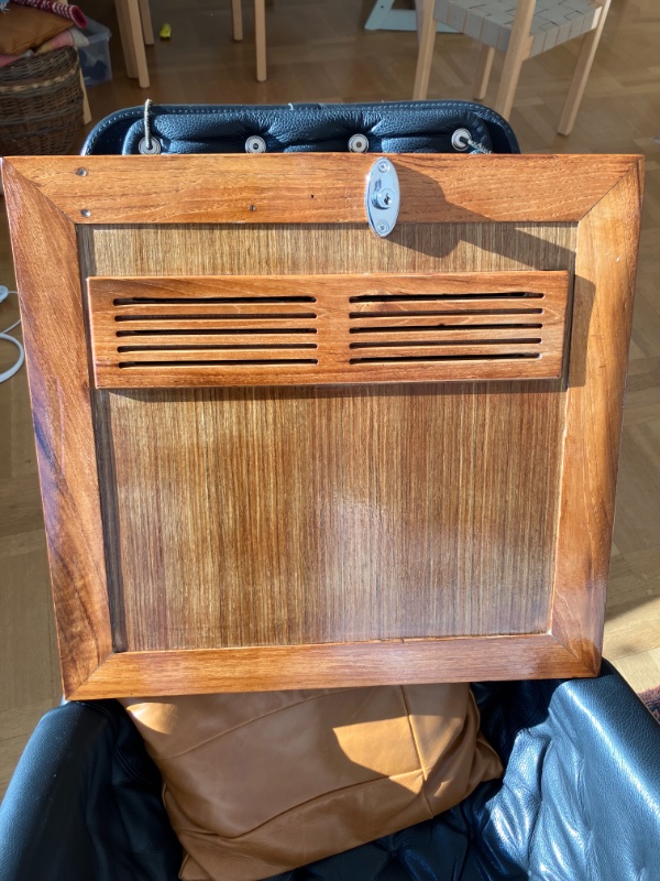

Vintern nästa projekt är att de ruffluckan lite kärlek. Den har någon slags lack på sig som börjat krackelera. Ska man skrapa rent och lägga på ny lack, eller är det fernissa som gäller? Kan det gå att bara bättra på på något sätt utan att skrapa trärent?

Det är litet svårt att se hur skadad ytan är. Men om luckan är gjord av teakplywood där ytan har krackelelerat,kanske det är läge för en helt ny lucka. Annars är det väl att slipa trärent som gäller...

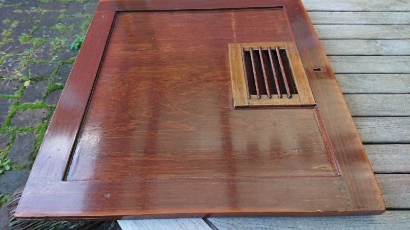

Min lucka ser ut så här idag:
Rufflucka InFinit
Rufflucka InFinit
På bilden har den seglat en säsong sedan senaste behandling. Ytan består av några lager fernissa och sedan ett lager Jotun Benar UVR varje vår. Luckan är nog >20 år gammal.
