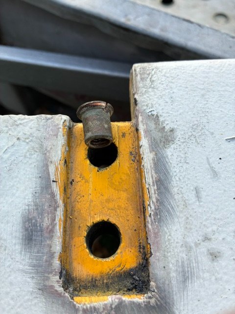

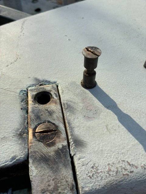

Hej !
Köpte en IF-båt som återfall :)
Pysslar med rätta till roder som glappar en del ( nedre fäste), svårt att få tag i delar tydlgen från Göran
Får försöka fixa det jag har.
Fick ur skruvar ur roderfäste med lite kärlek men blir inte klok på varför det glappar helt.
Är det slitna skruvar eller rodrets hål som bivlit ovala ? Lägga i en busning i roder kanske

Re: Service av roderbeslag, korroderade skruvar
Inlägg av Joe »
Fick ihop det,
- Gjorde rent/kortade pinnbultar
- Drop ihop beslaget mera med bult och mutter på plats
- Lite ny loctite på
- Packade på med sikaflex
- Skruvade ihop
Verkar tajt :)
Välkommen tillbaka till klassen!
Vad bra att du har fått bort glappet bara genom att dra samman hårdare om roderbadet! Jag trodde annars att roderglapp snarast kom från slitage på själva tappen, alltså den runda axeln fast i rodret som sticker ned i skrovets beslag.
