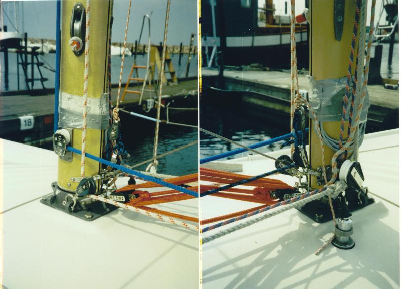

Se bifogade bilder från min egen båt. Jag har ett utanpåliggande uthal med en tvåväxlad talja vid mastfoten och ytterligare 2 gånger utväxling vid bomnocken.

Här är två vyer på trimlinor och taljor vid mastfoten.  Den rödvita tampen växlas i en talja till den blåsvarta tampen.
