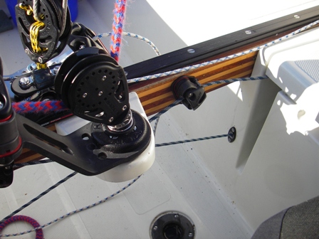

"Automatblocket" och konsollen
IF storskotblock.JPG (88.16 KiB) Visad 21199 gånger

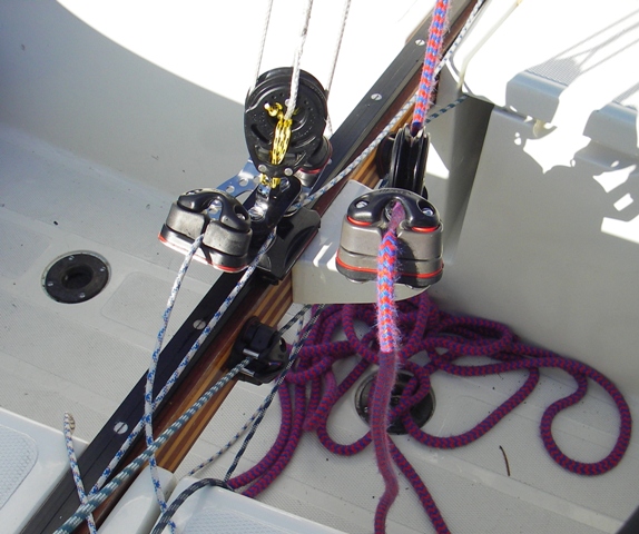

På vagnen sitter ett enkelblock (Harken #2607, 371:-). Det skall normalt också ha ett så kallat hundsvott, men jag har splitsat in skotet direkt i blocket dels för att spara vikt, dels för att få bort vassa kanter att skada sig på.
Vagn med råttor (lilla råttan på akterkanten är häckstaget)
Miffo Storskotvagn.JPG (153.83 KiB) Visad 21202 gånger

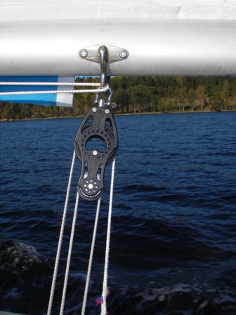

Överst ett fiolblock direkt i bommen (Harken #2621, 354:-). Jag vill hålla avståndet mellan översta blocket och skotarmen så långt som möjligt för att minimera påverkan på skotningen då jag flyttar vagnen i sidled. Därför har jag ingen stropp mellan bommen och detta övre block.
Övre fiolblocket - i underkant av bilden kan man se koningen av linans hölje
Miffo Fiolblock.JPG (84.16 KiB) Visad 21202 gånger

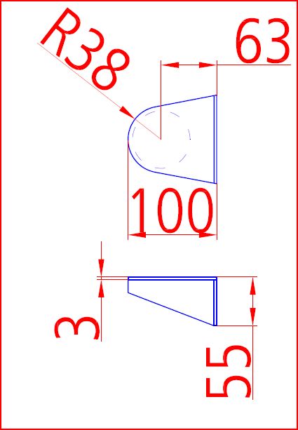

Konsollen lät jag tillverka i 3mm aluminium hos en lokal smed (Rickard Larsson på Larssons Plåt - Lidingö) efter nedanstående skiss. Sedan lackade jag med vanlig färg. Man kan säkert göra den av massiv teak eller liknande och försänka skruvskallar och muttrar.
En enkel skiss på min storskotskonsoll
Miffo Storskotskonsoll.JPG (37.36 KiB) Visad 21106 gånger

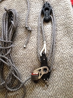

IMG_0484 (1).JPG (53.21 KiB) Visad 17786 gånger
Proffsvariant med fast skotarm är kanske bäst, men här är ett alternativ. Nytt storskot Harken 57c med på o avslagbar spärrfunktion. Vagnen behöver ju såklart vara lätt att justera mot lovart o lä. Jag har 8mm polyesterlina till, ca 11m. Gjorde två storskotslinor så jag har en likadan färdigsplitsad 8mm lina över om någon är intresserad så finns den att hämta gratis i Rönninge eller Sätra varv. Mvh Martin R 0707339696
