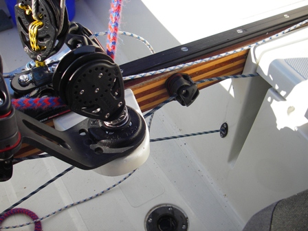

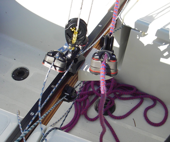

Först monterade jag en ny skena på träbalken. Jag valde en Harkenskena (art# 2720.1m, 447:-) 1 meter lång, men den kan vara 1.2m om man vill komma ända ut till sittbrunnssidan. På denna en vagn med fast monterade block och råttor (Harken #2734, 2106:-). Jag ville undvika att skruva råttor i sittbrunnssidan. De inkräktar annars på utrymmet i hamn och ökar skaderisken vid segling.
Mitt på träbalkens akterkant monterade jag en konsoll för en skotarm (Harken #144, 1166:-). Min avsikt var att göra hela skotbalken enkelt demonterbar och få med mig alla block och linor och på så sätt få mer utrymme i hamn, men utan att göra avkall på funktionen.
På skotarmen monterade jag ett "automatblock" (Harken #2625, 450:-). Detta block är det bästa i hela arrangemanget! Det spärrar själv vid hög belastning och snurrar fritt vid låg belastning. Det är oerhört skönt när det friskar i eller när man snabbt skall släppa ut skotet, tex i en start eller liknande. Jag använder samma block till spinnakergajarna och jag rekommenderar det verkligen!
"Automatblocket" och konsollen
IF storskotblock.JPG (88.16 KiB) Visad 20940 gånger
På vagnen sitter ett enkelblock (Harken #2607, 371:-). Det skall normalt också ha ett så kallat hundsvott, men jag har splitsat in skotet direkt i blocket dels för att spara vikt, dels för att få bort vassa kanter att skada sig på.
Vagn med råttor (lilla råttan på akterkanten är häckstaget)

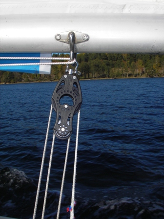

Överst ett fiolblock direkt i bommen (Harken #2621, 354:-). Jag vill hålla avståndet mellan översta blocket och skotarmen så långt som möjligt för att minimera påverkan på skotningen då jag flyttar vagnen i sidled. Därför har jag ingen stropp mellan bommen och detta övre block.
