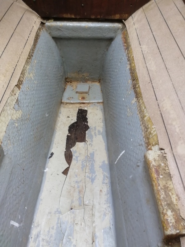

Längst akterut i salongen (där många har sin lyftkrok) finns ett hål genom träbotten, ca 6 cm i diameter, med en tillhörande träplugg (se bild). Under hålet finns ett ca 15 cm djupt hålrum, innan man kan ana själva järnkölen. Någon lyftkrok finns inte. Hålrummet vattenfylls om det råkar komma in vatten i båten, och vattnet kan inte rinna vidare ner i kölsvinet utan är fast under träplattan måste sugas upp med typ våtdamsugare.
Under sittbrunnen, i det djupa kölsvinet, ser man däremot järnkölen, även om även den är slarvigt överplastad med flagnande oarmerad plast.
Är det någon som känner igen min beskrivning? Och vad ska jag göra med allt det fuktiga träet? Även om det säkert inte spelar någon större roll för båtens hållfasthet så är det svårt att hålla båten ren, när så stora ytor består av vått trä. Bild

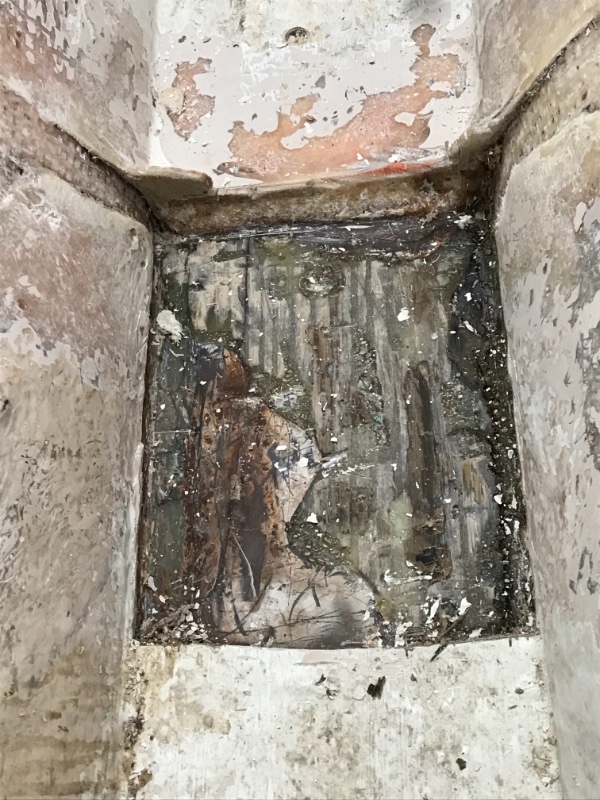

Hej! Jag har lite erfarenhet av blött trä över kölen i det främre kölsvinet. Min IF har den nya konstruktionen och är tillverkad 1976. De borrade hålen i båda bottenstockarna över kölen, för att vatten ska kunna rinna bakåt, hade gjort träet i dem genomvåta genom åren pga (vad jag tror) konstaterat läckage från ett av fönstrena och det syntes sprickor att de lossnat i lamineringen mot skrovet. Jag sågade bort båda två med en multisåg och borrade hål i plywooden som är fastplastad över kölen i båda kölsvinen för att undersöka statusen på dem.
I det aktre kölsvinet var träet över kölen snustorrt och ljust men i det förliga kölsvinet var trät surt och mörkfärgat upp i halva kölsvinet. Träet i det fastplastade främre skottet hade kontakt med plywooden över kölen i det främre kölsvinet men inte i det aktre kölsvinet och träet i den aktre bottenstocken hade heller inte kontakt med plywooden över kölen i det aktre kölsvinet där lyftöglan sitter.
Jag sågade bort en fyrkant av plywooden över kölen framför det främre skottet som ses på bilden. Under var det utfyllt med polyesterplast men inte upp till plywooden, och plywooden var fastplastad med ett ca 5mm tjockt laminat.
De borrade hålen i plywooden i det främre kölsvinet har varit ca ett år nu och träet är torrt igen. Jag ska fylla ut mellanrummet med polyesterplast i de borrade hålen, nu i vår. Jag har skrapat och slipat bort gammal enkomponentsfärg i kölsvinet, laminerat dit nya bottenstockar samt laminerat igen fyrkanten över kölen med polyester och matta från biltema. Jag har målat hela kölsvinet och skrovsidorna i durken med gelcoat och paraffin dvs topcoat med bra resultat.
Träet i bottenstockarna och över kölen som jag tog bort tog jag hem och när det torkat upp visade det sig vara riktigt bra hålfastighet och kvalitet på träet och limmet, som plywooden var limmat med hade inte lösts upp. Med facit i hand hade man kanske kunnat skära upp toppen på bottenstockarna och torkat upp dem och sedan plastat igen dem igen.
Det är gott om plast att slipa på inför underarbete och plastning det behöver man inte vara orolig för men det är ett hästjobb ffa pga obekväm arbetsställning i det lilla utrymmen som IF erbjuder😋

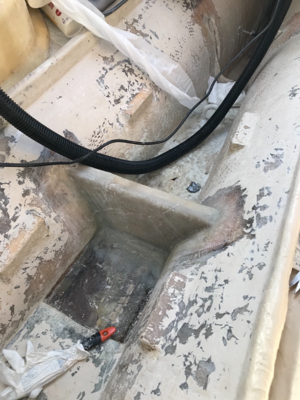

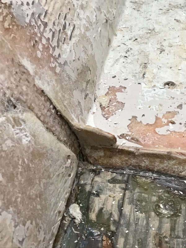

Här ser man hur bottenstockarna var fastplastade mot skrovet
Framför den främre bottenstockan som är borttagen. Här anar man den blottade järnkölen täckt med polyester
