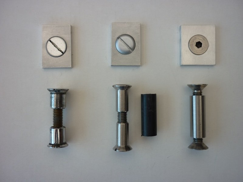

Några olika varianter av hylsmuttrar och pinnbultar till roderbeslag:

Är det samma leverantörer eller har du hittat dem på olika ställen?

Jag vet faktiskt inte var de kommer från. Bilden har jag fått mig tillsänt och bara publicerat.
Den vänstra tror jag är original hylsmutter.

Undertecknad har arrangerat denna bild. I forumet har det i olika trådar skrivits om hylsmuttrar, varvid jag blev intresserad att göra praktiskt prov med de två unika varianterna. Jag har monterat den 3dje typen till mina roderplåtar, som i mitt fall är den korta typen, 4 st.
Nr 1 är original hylsmutter i förnicklad mässing, diam. 12mm.
Nr 2 är Hylsmutter KFHM M8 från Sifverts skruv, diam. är 10mm, har då lagt till en hylsa, diam 12mm för att eliminera de radiella glapp som blir vid anv. till befintliga hål.
Nr 3 är skruv med försänkt skalle MF6S A4 med inv. sexkant tag, den cylindriska hylsan diam. 12mm och M8 gänga, vilken jag har sökt efter men inte lyckats hitta, vilken jag då tillverkade. Att dra skruvarn med insexnyckel är mycket smidigt och kontrollerat, om man jämför att fastdra med 2st skruvmejslar. I Tråden , Förlängd roderbeslag, finns en hänvisning till en Italiensk You tube film som visar reparation av roder, där man vid montering av beslag anv. just denna typ av skruv förband.

Nej, Seacamper säljer inte hylsmuttrar av mässing utan av rostfritt. Det framgår av https://www.seacamper.net/index.php/if/if-shop-products

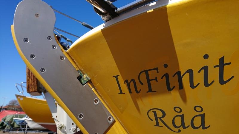

Det är hedersamt att få den bild som jag arrangerat, placerad på första sidan i Forumet. Martin Rundström har då tillsammans med bilden tagit upp vilka krafter som rorkulten överför till roder och roderplåtarna, i den situation som beskrivs i en artikel i Medvind.
Hylsmutter och skruv har varit aktuella i olika trådar i Forumet. Alternativet skruv med försänkt skalle och gängad M8 hylsa testade jag till mitt roder, som har plåtar av den korta typen med 4 fasade hål, som då får ta mer påkänning vid stora roderutslag, än de med förlängda plåtar.
Vid testet med försänkt skruv och hylsa, och vid demontering av ordinarie hylsmutter och pinnskruv, i mässing, upptäckte jag att pinnskruven var angripen av galvanisk korrosion, visserligen i en mindre grad, men blir ändå kasserad. Nu är min båt endast seglad i sötvatten, därför vill jag trycka på att båtar som seglas i saltare vatten, där är det nog inte fel att lossa någon av hylsmuttrarna för att se om det är någon påbörjad galv. korrosion.
Ang. bilden, vilken typ av skruvförband som är att föredra, vill jag inte ge någon tips på.

Snygg bild du tog! Jag har satt sikaflex före jag dragit fast de övre roderplåtarna men nästa gång jag lossar dem så ska jag byta till rostfria skruvar. Rostfritt beslag + rostfri skruv = ingen korrosion? En annan fundering är hur stark rorkulten är, men det är kanske en ny tråd. Sen har jag funderat på om skiktlimmad rorkult är starkare än homogen. Jag har en homogen i ask, som är ett både segt o starkt träslag, men jag känner till flera IF-seglare som seglat av rorkulten i hård vind (det var nog teak). Å andra sidan om man läser trimtipsen från Tjörn runt 2018 så ska båten löpa lätt o då blir det ju inte så mkt rodertryck:)
Vilken artikel i Medvind tog upp rorkultplåtarna o bultarna? Mvh Martin R

Efter att ha läst nyutkomna Medvind och tittat på bilden från Tjörn runt, funderar jag lite över hur mycket kraft som blir på roder och roderinfästningar. Att roderplåtarna sitter ordentligt fast och håller för tuffa tag.
Det var från dessa rader jag utgick ifrån, som du skrivit i anslutning till bilden. Svar till M R IF 2719
