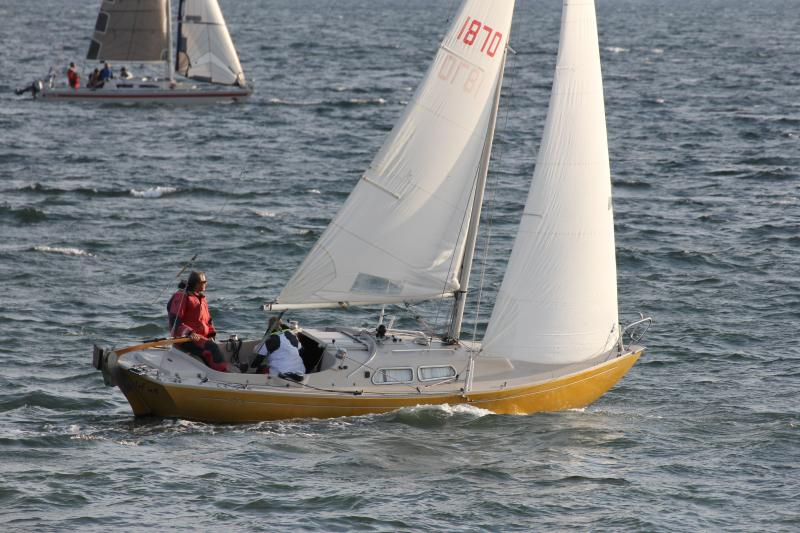

Jag är i övrigt inte till mycket hjälp, eftersom jag har valt en fock enligt den äldre mindre modellen. För mig är det nämligen viktigt att focken går att vika samman och förvara under en koj. Därför får den inte ha långa lattor. Men även den, lite mindre focken, blir ganska mycket använd under tursegling, för den är så bekväm att hantera. Är det vid tursegling bidevind att vänta eller vind > 5 m/s väljer vi faktiskt ofta fock.
Så här ser det ut vid en veckosegling då vi var lite lata och valde fock:
Veckosegling 2014 med fock 1
Veckosegling 2014 med fock 2
Bilderna visar alltså den lilla focken, inte den stora.

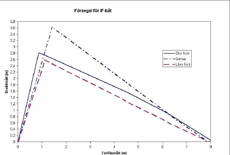

Här bifogar jag en skiss som visar de ungefärliga dimensionerna och formerna för de olika förseglen. Man kan se att den stora fockens breddmått är större än genuan ner till 3/4-höjden, men därefter mindre. Eftersom, vid (överdrivet) hård inskotning, genuans akterlik alltid hamnar framför spridartoppen, så sker samma sak med den stora focken. Men eftersom focken skotas innanför vanten, kan, om den är för bred i nederdelen, komma i kontakt med undervantet.
Läs mer om den stora focken i Medvind Nr 2 2008, Nr 4 2008 och Nr 4 2009.
