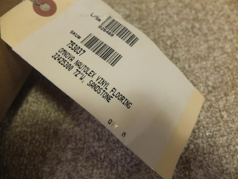

På bilden pågår avmallning på ny matta. Jag har skaffat Nautolex vinyl flooring i kulör sandstone från USA:
Nautolex vinyl flooring sandstone
Den är väldigt lik originalmattan. Inte riktigt samma mönster och kanske aningen ljusare. Ljusheten är svårbedömd då den gamla mattan är både smutsig och välanvänd. Här är båda mattorna vid sidan om varann:
