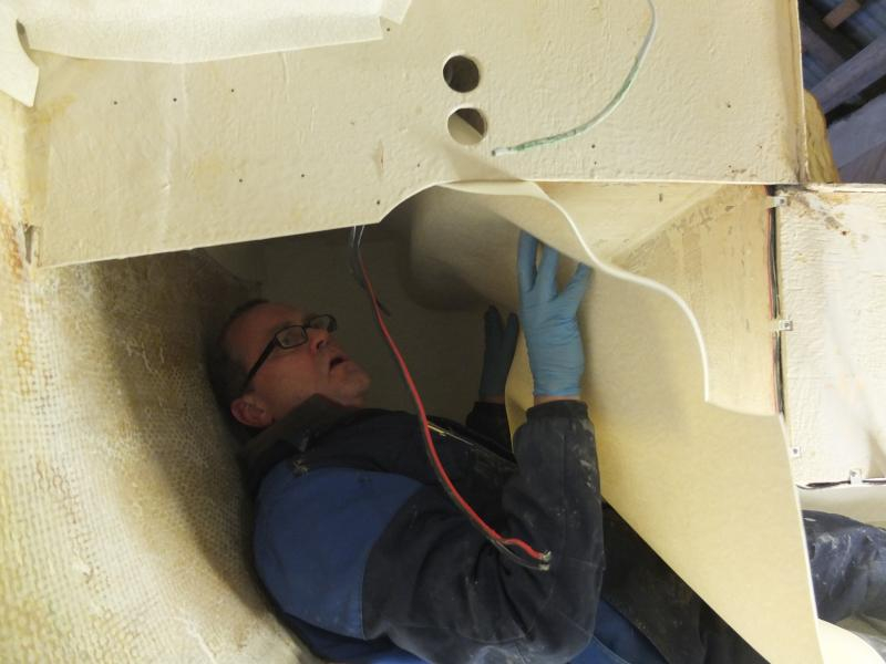

Det är lite kul att bläddra i gamla bilder. Häromveckan låg jag under sittbrunnen så här:

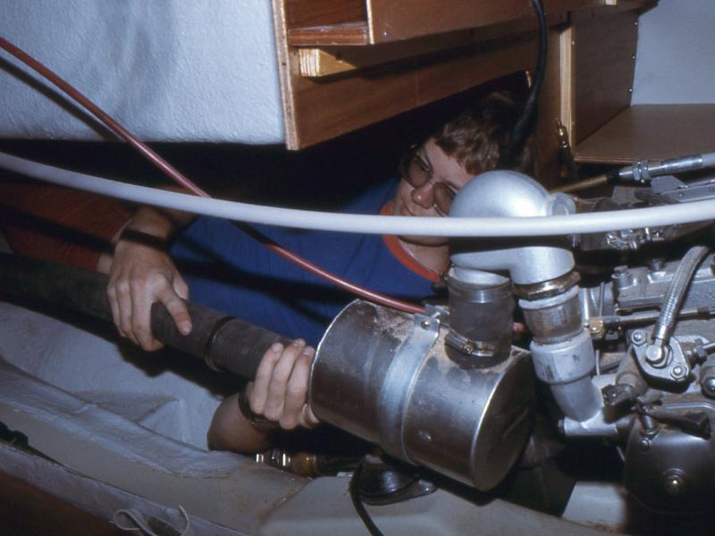

För 39 år sedan gjorde jag något liknande under en annan sittbrunn:
Skepparen modell 39 år yngre
Bilden är från en Tur 84 som jag under slutet av tonåren var med om att inreda med min familj. Jag har ingen aning om hur jag kom in där bakom motorn, men tydligen gick det att ta sig ut igen. :shock:
Undrar om jag dras till de där omöjliga utrymmena som inte går att vistas i? :roll:

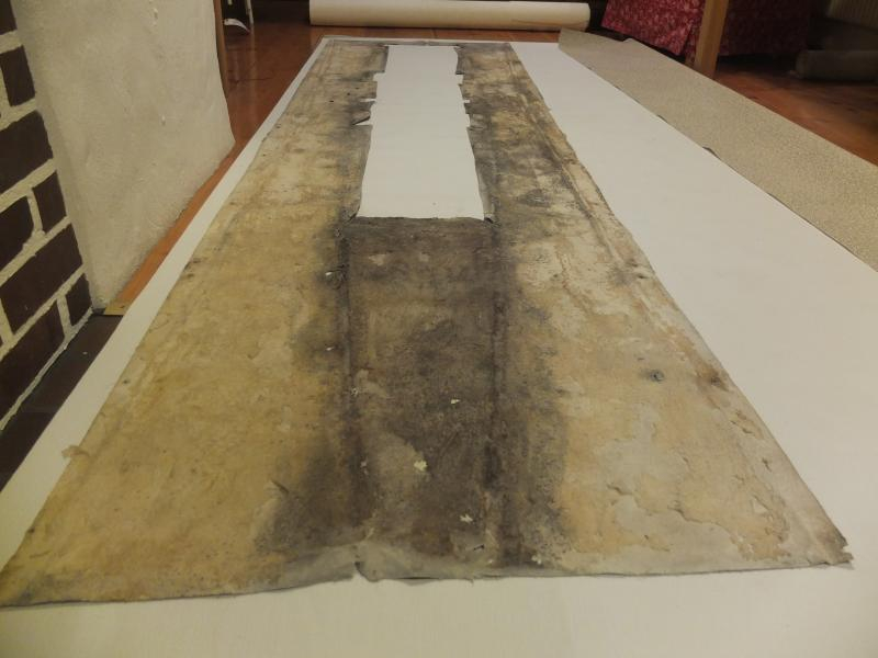

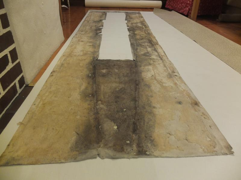

Detta är undersidan av den gamla durkmattan:
Gammal durkmatta mallas av
Den ser inte alls trevlig ut. Den är smutsig, möglig, trasig, sliten och obehaglig. Trots undersidans utseende har vi inte haft några direkta problem med mattans ovansida i båten, bortsett från några hål och att den satt dåligt fast.

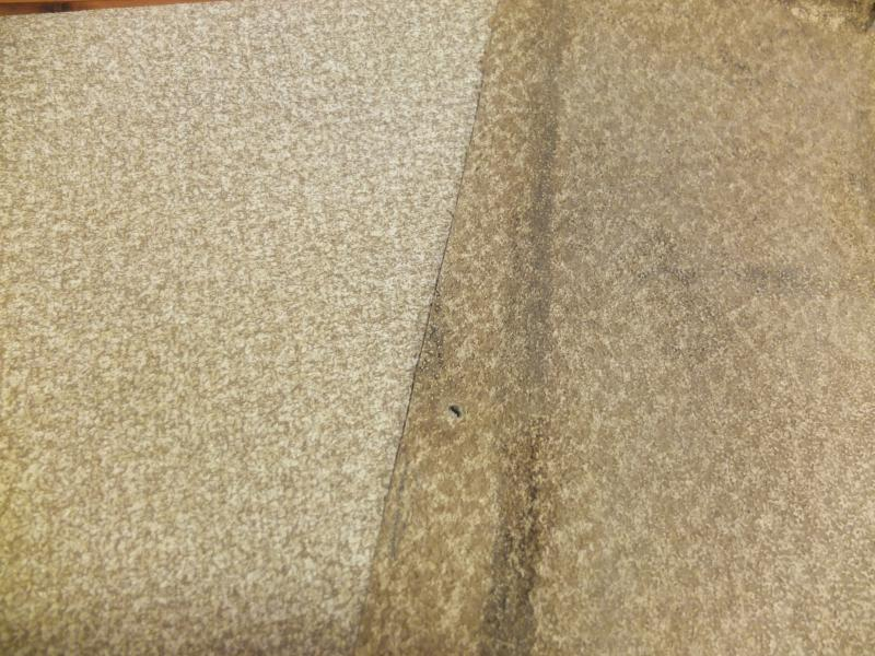

På bilden pågår avmallning på ny matta. Jag har skaffat Nautolex vinyl flooring i kulör sandstone från USA:
Nautolex vinyl flooring sandstone

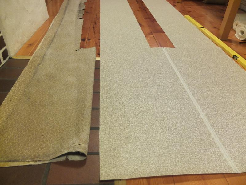

Den är väldigt lik originalmattan. Inte riktigt samma mönster och kanske aningen ljusare. Ljusheten är svårbedömd då den gamla mattan är både smutsig och välanvänd. Här är båda mattorna vid sidan om varann:
Ny matta till vänster, gammal till höger
Här är den nya mattan tillpassad med lite övermått och klar för montering:
Tillskuren ny matta till höger, gammal till vänster
Jag tycker originalmattan är alldeles utmärkt i sitt utförande. Den har en lämplig kulör och bra struktur. Det gör att den är behaglig att ha fötterna på och att den är både praktisk och snygg. Den är inte halkig när den är våt, den känns inte grusig när det har kommit sand på den och den är enkel att hålla ren. En av IF-båtens många genomtänkta detaljer som inte får ändras!

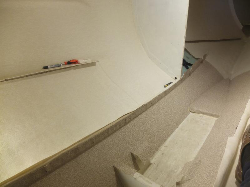

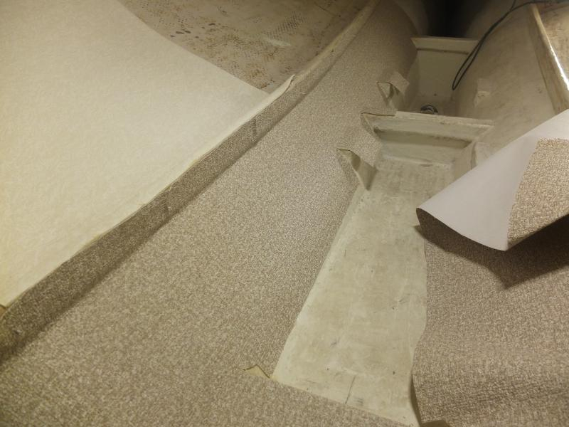

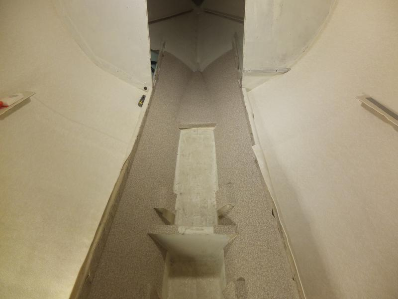

Durkmattan limmas i omgångar. Först gör jag den främre delen under förpiksluckan:
Limning av durkmatta 1
Durkmattan har en väv belagd med vinyl. Den är betydligt stummare än skrovmattan. Den går därför inte att sträcka lite hit och dit, utan måste helt enkelt placeras på rätt plats.
Efter fikapaus gör jag sedan en sida i taget:
Limning av durkmatta 2, SB
Sedan är finalen så nära att även mattorna i salongskojerna limmas på plats. Et voilà, en nästan färdig båt:

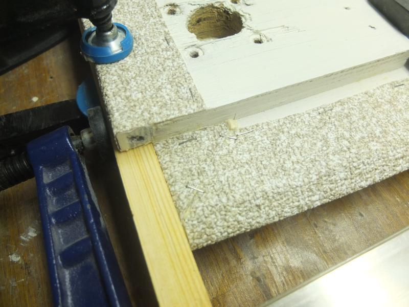

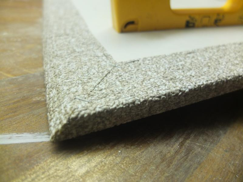

Undersidan på durkarna färdigställs. Jag mäter upp, skär till hörnorna och limmar:
Markering av snitt
Markering av snitt
Tillskärning
Tillskärning
Lim påstruket
Lim påstruket
Fixering
Fixering
Jag har skaffat rostfri klammer till min häftpistol för att underlätta det här arbetet. Jag är nöjd med resultatet:

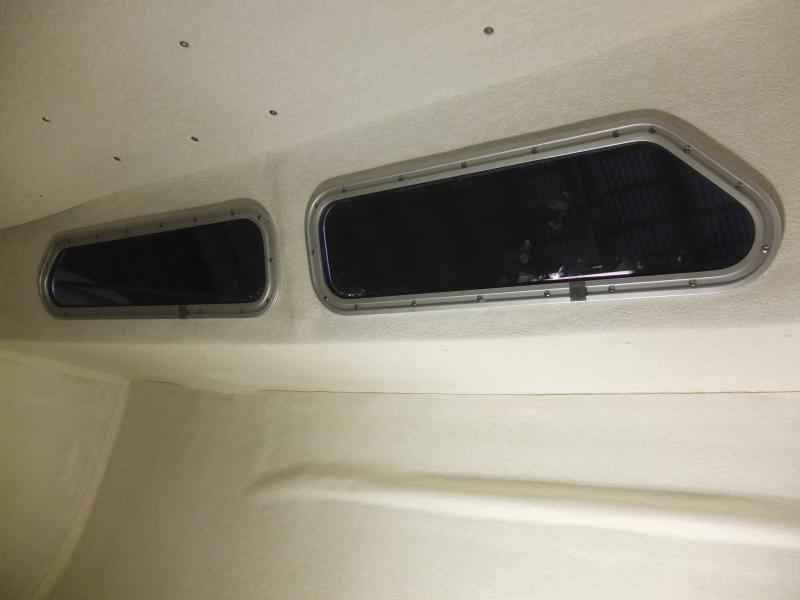

Vi glömde en sak; båten måste ju ha fönster också innan det yttre kan anses klart! Vi monterar därför på nya fönster från danska Ertec. Det blir riktigt snyggt:
Nya fönster monterade SB insida
Nya fönster monterade SB utsida
De första passar som en smäck, men sedan visar det sig att varvet skurit en öppning väl tilltagen. Vi får plocka av igen och justera lite innan vi är nöjda.

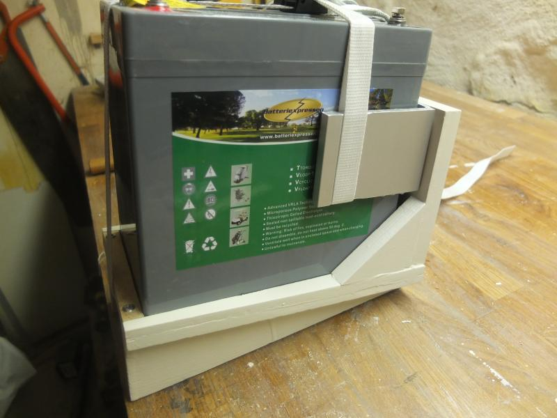

Sedan bygger jag en batterihållare:
Batterihållare
Batterihållare
Batterihållare med batteri
Batteriet är ett gel-batteri som är smalare och högre än standard marinbatteri.
Så här ser det ut när hållaren är monterad i det aktre kölsvinet, under sittbrunnen:
Batterihållare på plats, uppifrån
Batterihållare på plats, snett bakifrån
