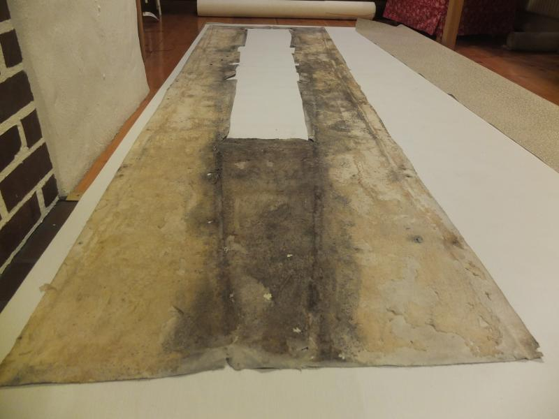

Detta är undersidan av den gamla durkmattan:
Gammal durkmatta mallas av
Den ser inte alls trevlig ut. Den är smutsig, möglig, trasig, sliten och obehaglig. Trots undersidans utseende har vi inte haft några direkta problem med mattans ovansida i båten, bortsett från några hål och att den satt dåligt fast.

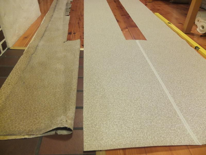

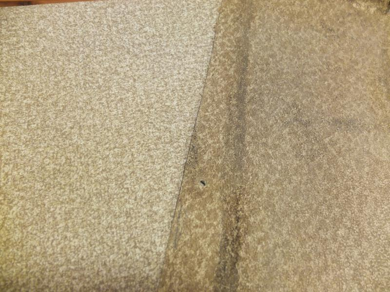

Den är väldigt lik originalmattan. Inte riktigt samma mönster och kanske aningen ljusare. Ljusheten är svårbedömd då den gamla mattan är både smutsig och välanvänd. Här är båda mattorna vid sidan om varann:
Ny matta till vänster, gammal till höger
Här är den nya mattan tillpassad med lite övermått och klar för montering:
Tillskuren ny matta till höger, gammal till vänster
Jag tycker originalmattan är alldeles utmärkt i sitt utförande. Den har en lämplig kulör och bra struktur. Det gör att den är behaglig att ha fötterna på och att den är både praktisk och snygg. Den är inte halkig när den är våt, den känns inte grusig när det har kommit sand på den och den är enkel att hålla ren. En av IF-båtens många genomtänkta detaljer som inte får ändras!

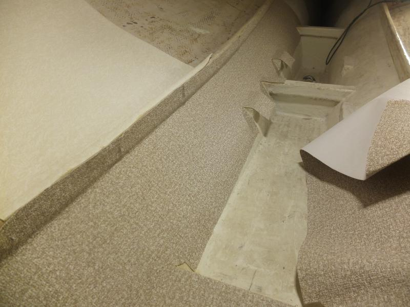

Durkmattan limmas i omgångar. Först gör jag den främre delen under förpiksluckan:
Limning av durkmatta 1
Durkmattan har en väv belagd med vinyl. Den är betydligt stummare än skrovmattan. Den går därför inte att sträcka lite hit och dit, utan måste helt enkelt placeras på rätt plats.
