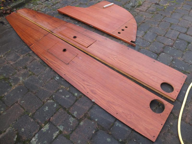

Idag tar jag fram fler snickerier som behöver rengöras:
Kojfronter innan rengöring
Bilden visar torra delar innan jag gjort någonting med dem.

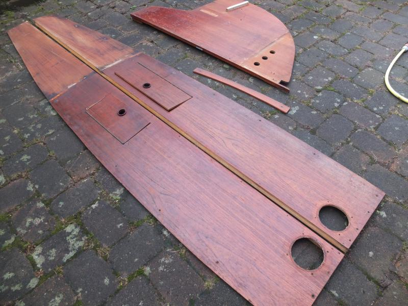

Jag behandlar delarna med cleaner och skurar ordentligt. Efter renspolning med vatten byter de utseende:
Kojfronter efter rengöring
På bilden har de fått rinna av sig det mesta vattnet, men är fortfarande våta. Det rödsvarta har försvunnit och istället kommer en mer normal teak-färg fram.
Det är ett tråkigt och enformigt arbete att göra rent träet, men det är tillfredsställande att se vilken nytta det gör. Jag är också väldigt glad att träet enbart är oljat i min båt. Jag tror detta hade varit ett mycket större projekt om det hade varit lackat.

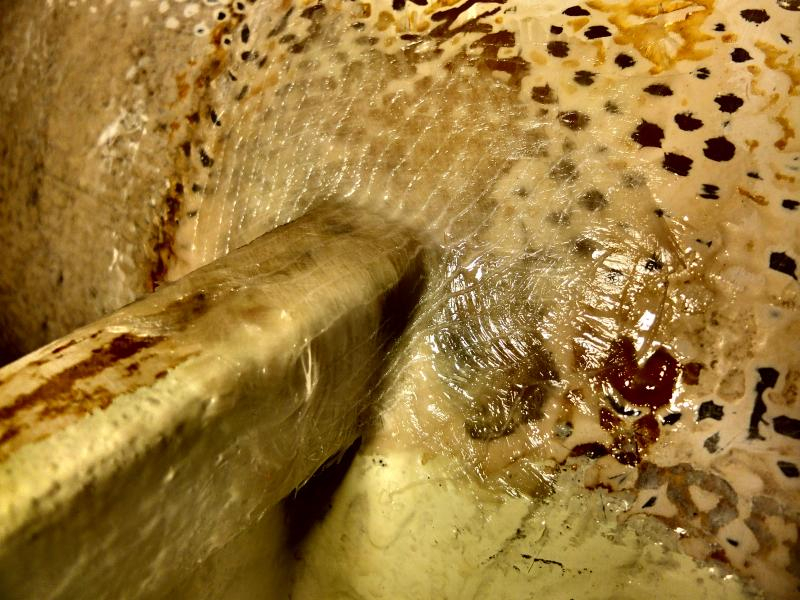

Den aktre kölbalken hade släppt lite i lamineringen på babordssidan mot skrovet. Därför lägger jag några lager ny matta och epoxy:
Laminering av kölbalk aktre bb
Övriga tre anslutningar ser friska ut så dem gör jag ingenting åt. Även plywoodskotten som sitter under balkarna ser helt riktiga ut och har inga sprickor i anslutningen till skrovet. Jag tror att balkarnas huvudsakliga uppgift är att bära durkarna, men det känns ändå bra att åtgärda en spricka.

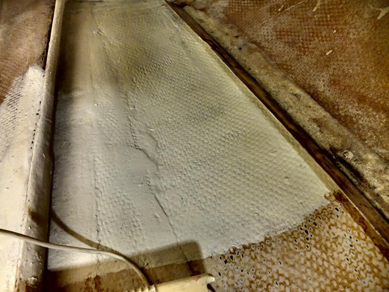

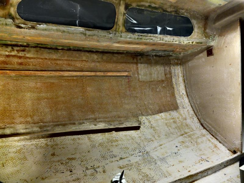

Sedan slipar jag klart skrovsidorna och dammsuger, igen. Det är mycket damm, så det är ett ständigt pågående projekt det där med att städa.
För tillfället ser det ut så här i båten:
Slipad och städad bb-sida
Kanske det snart är dags för nästa steg?

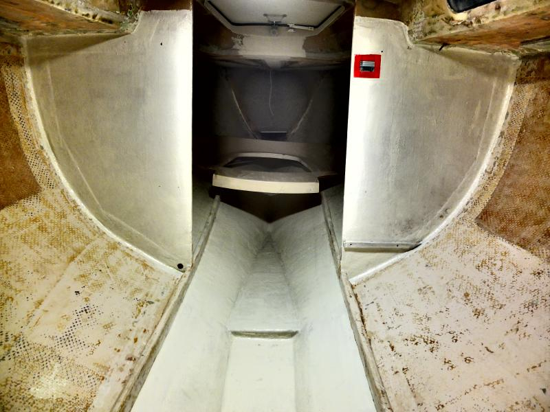

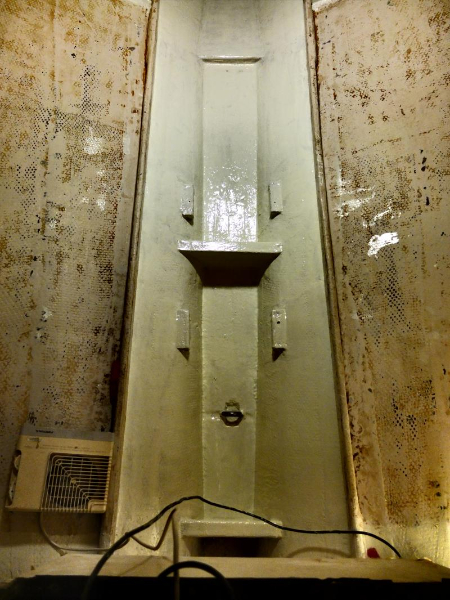

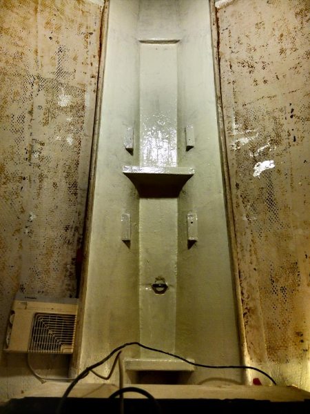

Sedan stryker jag topcoat på alla ytor som inte ska få skrovmatta, dvs kölsvin, mastskott, stuvfack i förpik och stuvfack under stickkoj (under sittbrunnen). Det går åt 1.5 kg topcoat.
Mastskott
Mastskott
Kölsvin
Kölsvin
Stickkojsstuvfack bb
Nu börjar det se lite trevligare ut!

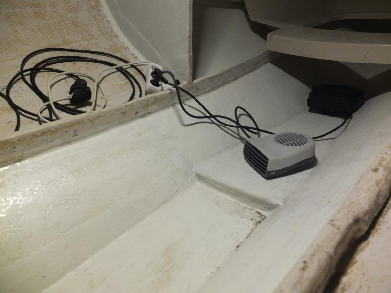

Tre dygn senare har topcoaten inte härdat överallt. Vissa delar är helt ok, men här och där är det fortfarande klibbigt.
I båten är det 17 grader, men 2 kW elvärme räcker inte till mer när det är bara några plusgrader utanför. Skrovytorna kyls helt enkelt för mycket från utsidan. :cry:
Så du har rätt, nu är det riktigt spännande!
Det ska visst (tillfälligt) bli uppåt 10 plusgrader utomhus om några dagar...
Men även om luften inne i båten är 17 grader varm, så är väl skrovytornas temperatur betydligt lägre, kanske en bit under 10....
I värsta fall får du väl skaffa ytterligare en värmare... I så fall, se till att inte belasta samma säkring..
Inlägg: 2608
Seglare är specialister på att vänta. Så därför inväntar jag juldagskvällens 9-10 grader temperatur för att ge topcoaten en sista chans att härda. Jag tar dit ännu fler kupévärmare och kablar. Med nästan 4 kW värme från tre värmare kommer temperaturen i båten nu upp i 25 grader. Om det inte härdar nu så härdar det aldrig! :twisted:

Jag har lite problem med att överhettningsskydden löser ut på några av fläktarna, så jag får mecka med dem lite innan de går. Förmodligen har jag slitit ut fläktarna genom att köra dem lång tid i dammig miljö. De är nog inte gjorda för den typen av användning.
Undrar om det går att få i gång härdningen efter en hel vecka? Jag misstänker att det redan är kört. Ja, ja, jag får se i morgon.

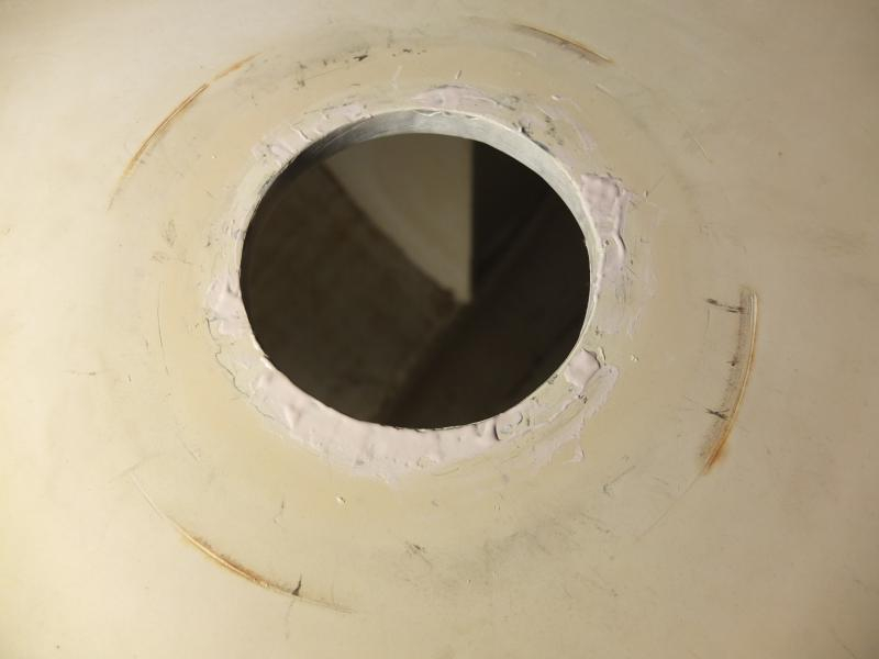

Eftersom båten nu blir varm och behaglig till och med på utsidan passar jag på att laga hål från däckskontakt och fockskenor och lite annat.
Spackling av hål däckskontakt
Spackling av hål fockskena
Gelcoat i färgkod 412 går inte längre att hitta i min vanliga båtaffär, så jag har skaffat 40012 från Jaraplast i Göteborg.
Medan jag spacklar märker jag att den blandade gelcoaten börjar härda, så då är det bara att sluta och kassera det som är kvar i burken. Men det känns skönt att processen har satt igång, så jag inte får samma problem som med insidans topcoat.
