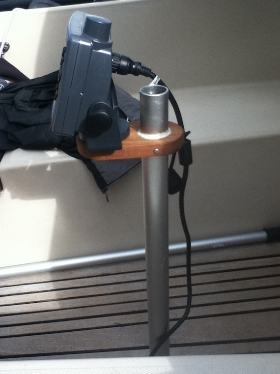

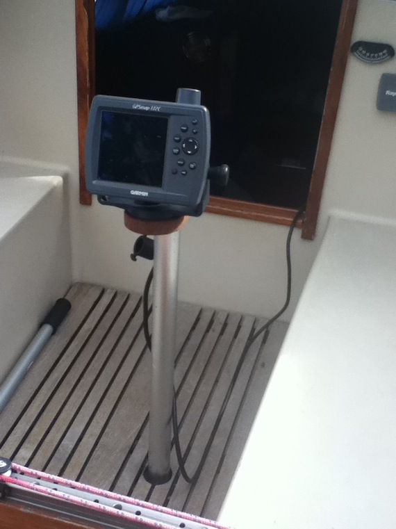

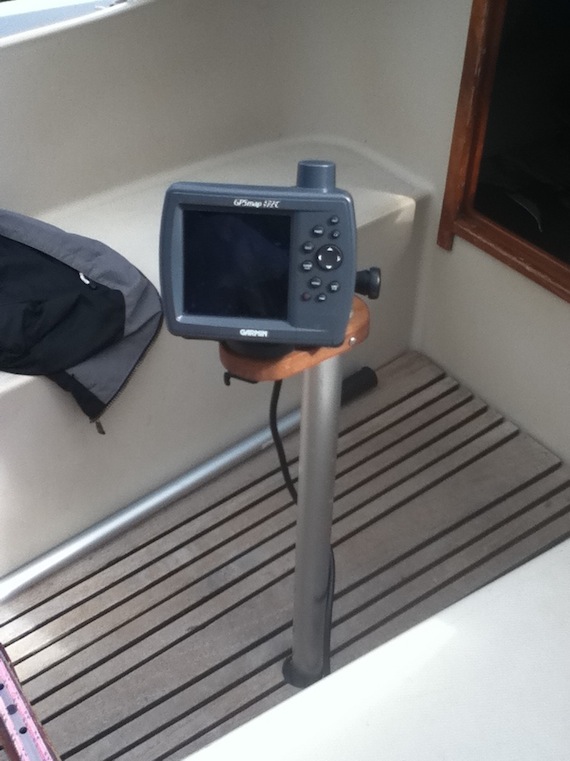

såhär sitter min GPS monterad. På denna plats är den förvånansvärt lite ur vägen, sladden göms nere i en av springorna i durken och är därmed ur vägen. En av bilderna ar tagen från sargkanten där rorsman sitter när det lutar och visar att det alltid är lätt för rorsman att se skärmen och att trycka på knapparna.
Placeringen kräver skotvinchar för genuan på rufftaket om man seglar två eller flera då den sitter mitt mellan orginalvincharna.

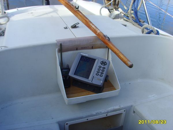

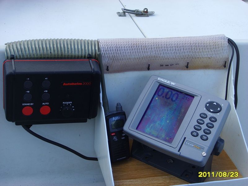

Har nu provseglat min GPS-låda/hylla.
Trivs bra med den, ej i vägen, GPSen vridbar.
Lådan rymmer oxå små pryttlar, exv. VHFen.
"Slangfastsättningen" gör den lättmonterad utan åverkan i skrovet.
Lådan är en kasserad batterilåda, med dräneringshål.

Nej, slangen klämmer bra.Gripen skrev:Glider inte lådan runt när det kränger?
Har inte seglat i "styggt" väder.
Detta är en "prototyp" som inte är färdigutvecklad.
Att fästa lådan permanent är inga problem.
Antingen skruva eller surra.
Vill inte borra i onödan.
Har kört min autopilot med liknande fastsättning.
Det går att hänga dom på nedgången till ruffen oxå, bara att välja höjd.
Brukar ha piloten "nederst".
