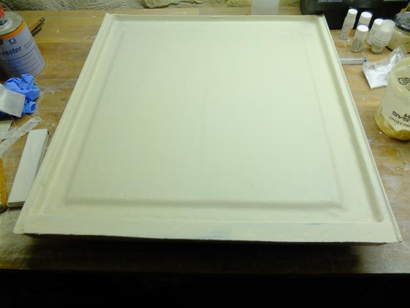

Så spacklar jag med gelcoat och slipar det jämnt:
Spacklat och slipat
Spacklat och slipat
Färdigbehandlad undersida skjutlucka
Hela undersidan av luckan har strukits med gelcoat. Det blir slätt, fint och behagligt.
Jag provar hur det passar på plats i båten:
Lucka provas på plats
Lucka provas på plats, BB
Lucka provas på plats, SB
Det glipar lite, så det behöver justeras en aning till för att jag ska bli nöjd. Dessutom ser jag att det är en tydlig springa längre fram vid bakelitlisterna. Hmmm.

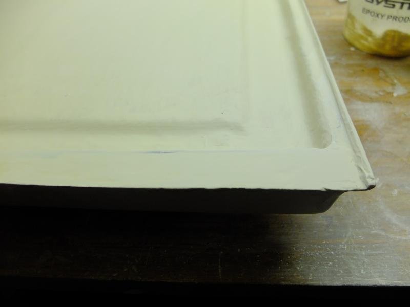

Jag firar nyårsafton med att laga kanterna på luckgaraget:
Luckgarage undersida
Luckgaragets kant lagas
Kanterna är tunna och sköra. Genom årens användning har de brustit på några ställen. När jag nu ändå har garaget av kan jag lika gärna laga lite.
