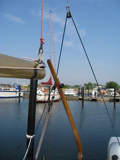

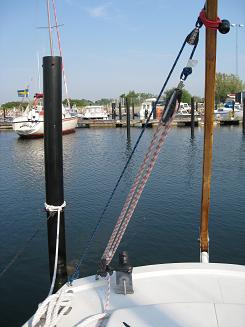

Re: maxbelastning för cleats
Min hanfot består av 2 st. Harken Bullet-block och 6 mm Dyneemalina.
Själva taljan består av 2 kullagrade fiolblock av okänt fabrikat (har suttit där i säkert 30 år), det nerdersta med cieat och hundsvott, och linan är vanlig försträckt polyesterskotlina. Motsvarande filolblock idag är t.e.x Harken Carbo.
Enkleblock och fiolblock ger minimal friktion, vilket ju inte är fallet med trippelblock där en stor del av kraftvinsten går förlorad. Därför undviker jag trippelblock.
Arrangemanget ger knappt 16 gångers utväxling, vilket räcker, men nog även är att betrakta som minimum om man vill kunna hantera akterstaget i hårdvind och utan att cleaten kniper vid hård belastning. Se bilder.
Det är Harken Micro med 4 mm polyesterlina. Själva hanfoten är 6 mm dyneema med ett större Harken kullagrat Carboblock fäst i akterstagswiren. De seriekopplade taljorna ger mig 16 ggr utväxling.Gripen skrev:Johan, jag måste också fråga vad det är för block i akterstags sträckaren, är det harken micro och vilken diameter har du på linan i sträckaren?
Hur stor utväxling får du ur din sträckare?
Jag använder gärna seriekopplade enkelblock. Fördel: det blir färre trissor, mindre friktion och ser nättare ut, nackdel: det krävs större slaglängd än med talja.

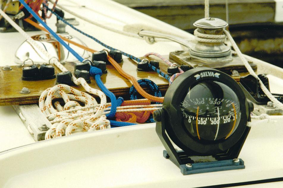

Jag tror man brukar använda samma plast som man använder till vanliga skärbrädor. Det är segt och spricker inte så lätt.
Så varför inte avstå från plexiglaset och köpa en billig bräda på närmaste stormarknad.
Själv har jag en platta i cirka 15 mm teakmarineplywood. Den har jag haft väldigt länge, kanske 20 år, och den fyller sin funktion väldigt bra.
Jag tycker inte skärbrädeplast är snyggt. Min trimplatta satt på när jag köpte min båt för 21 år sen. Den är troligen av akrylplast (=plexiglas) och har aldrig behövt underhåll.maja skrev:Jag tror man brukar använda samma plast som man använder till vanliga skärbrädor. Det är segt och spricker inte så lätt.
Det kan vara lite lurigt att arbeta i akryplast. Att borra hål med handborrmaskin nära en kant kan ge sprickor. Prova på en spillbit först, så du vet att det fungerar. Jag har borrat i annan akrylplast med handmaskin och vanliga allroundborr och det har oftast gått bra. Ska man göra det ordentligt tror jag man ska borra med pelarborr, så att man kan dosera kraften kontrollerat.
