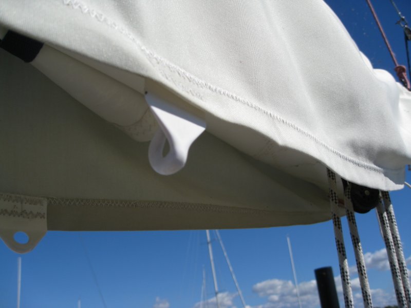

Andreas89 skrev: 04 aug 2022 12:53
Jag tänkte att remmar och spännen undertill blir den luftigaste lösningen men den tanken fick jag äta upp. Dubbelvikt kapellväv och dubbelvikt webbing var inte kul att sy igenom och det tog mer tid att bråka med trådtrassel vid remmarna än att sy allt annat.
Nästa gång (för det var faktiskt rätt kul!) så stansar jag knappvred istället.
Mitt förra kapell hade ett tiotal snören att knyta och pyssla med så att få ett kapell med dragkedja och snabbspännen blev ett lyft som kommer spara mycket tid.
Mitt senaste kapell avsett för stor med travare har fått plasthakar, se bilder. Om man har tillgång till en kraftig symaskin av den "gamla" sorten syr man snabbt på dessa med ett antal korsstygn.
