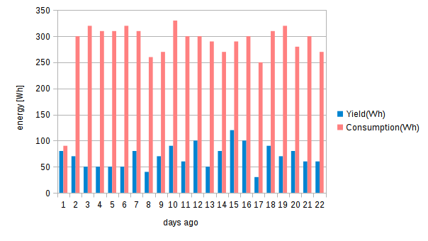

Laddning och förbrukning
Diagrammet visar laddning med blått och förbrukning med rött. Under de tre veckorna är genomsnittlig laddning 69 Wh/d och genomsnittlig förbrukning 286 Wh/d. En bra dag laddas kanske 100 Wh. En dålig da blir det inte ens hälften. Vissa dagar har inneburit segling med segel som skuggar, eller mindre intensiv sol.
Det är lite roligt att se att förbrukning vid verklig användning (det öppnas och tas ur och läggs i saker ibland) ligger en bit över, men ändå i närheten av de 260 Wh/d som jag mätt upp i en test i hemmamiljö, Prestandamätning kompressorkylbox.
Mitt batteri har enligt datablad 20h-kapacitet 52 Ah. Jag har fått tilläggsladda med landström i varannan eller var tredje hamn.

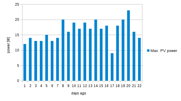

Största effekt
Största effekt
Även den högsta registrerade effekten per dygn ligger långt under vad de båda panelerna kan ge. En bra dag är största registrerade effekt 20 W, medan solcellerna skulle kunna ge 2*18=36 W i perfekta förhållanden.
I snitt har laddning skett i 735 min per dag, alltså 12,25 h/d. Det betyder att snitteffekten blir endast 69/12,25=5,7 W.
I snitt har mina 36 W solceller endast gett 5,7 W, vilket betyder att de har gett 5,7/36=16% av sin nominella effekt. Jag hade nog hoppats på det dubbla, men jag var kanske lite för optimistisk.
Sammanfattning: 36 W paneler ger inte alls vad min kyl använder. Det är bara att konstatera att detta är en besvikelse.

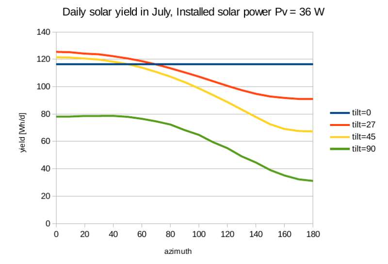

En intressant solcellskalkylator finns här http://re.jrc.ec.europa.eu/pvg_tools/en/tools.html
Med den har jag analyserat dagligt utbyte från mina 36 W paneler placerade på latitud 55.9 med olika tilt och azimuth.
tilt = vinkeln från horisontalplanet
azimuth = vinkeln från söder
Jag studerade dagligt utbyte i Wh/d för juli månad.
Utbyte från 36 W solpanel som funktion av vinkel från söder med tilt som parameter
utbyte av 36W solpanel.png (58.56 KiB) Visad 26030 gånger
I diagrammet visas energi per dag från 36 W solpanel på min latitud i juli månad. Bäst är naturligtvis att rikta panel mot söder. Genom att sedan lyfta upp panelen lite (tilt) hittar jag ett maximum för tilt=27. Men min båt byter riktning för att jag seglar med den eller förtöjer den i olika hamnar, så panelen är då inte längre riktad optimalt mot söder. Genom att ändra på azimuth tar jag reda på hur det dagliga utbytet beror på avvikelsen från optimal riktning söder.
Med helt vertikalt monterad panel, dvs tilt=90, ser man att det dagliga utbytet är betydligt lägre än med vinklad panel, men också tydligt lägre än med horisontell panel (tilt=0). Det är alltså inte bra att montera panelen vertikalt.
Man kan också se att när man vinklar upp panelen från horisontalplanet blir utbytet beroende av vinkeln mot söder. Med ökande azimuth minskar utbytet. Då aximuth=180 sitter den tiltade panelen i alldeles fel riktning just när solen står som högst, vilket ju inte är så bra, men i gengäld fångar panelen bättre solen tidigt eller sent på dagen.
Med antagandet att jag förtöjer och seglar i slumpmässig riktning (azimuth) kan jag räkna ut medelvärdet av utbytet för olika tilt-vinklar. I snitt får man ut detta:
tilt=0 ger 116 Wh/d
tilt=27 ger 109 Wh/d
tilt=45 ger 98 Wh/d
tilt=90 ger 62 Wh/d
Bäst resultat är alltså horisontell panel. Om man vinklar upp panelen från horisontalplanet måste man se till att rikta den mot söder.
Slutsats: i en båt som används är det bäst att montera panelen horisontellt.

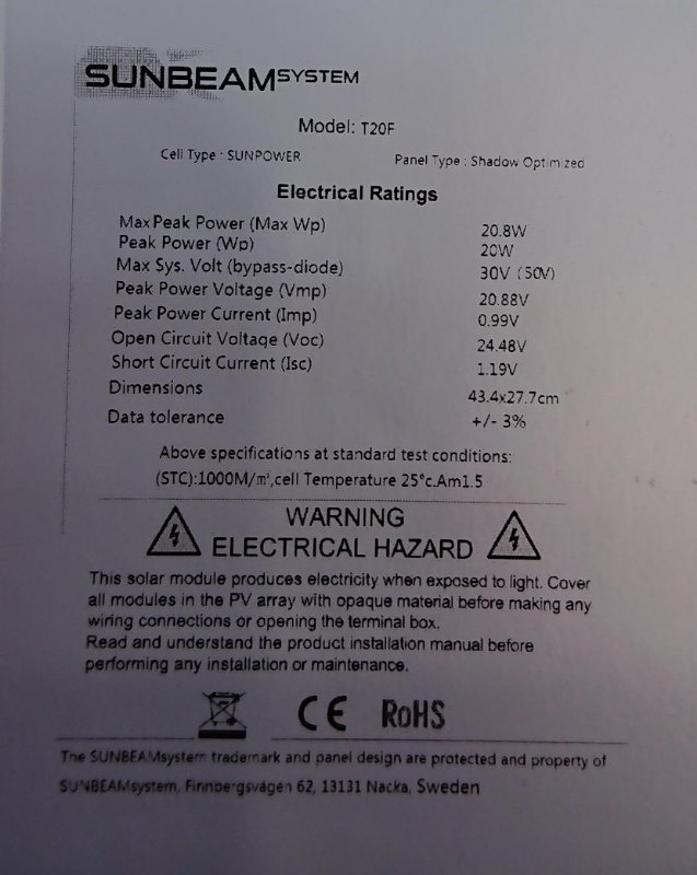

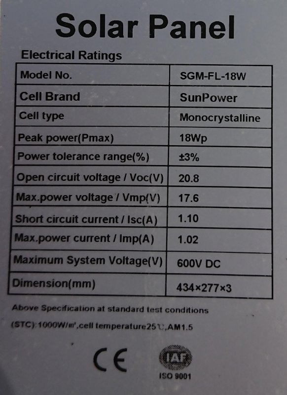

Jag byter idag till Sunbeam-paneler. Det är en påtaglig skillnad i elektrisk data.
Först den gamla Hjertmans Multimarine-panelen:
Hjertmans Multimarine 18W
Och sedan den nya Sunbeam-panelen:
Sunbeam system 20W
Sunbeam system 20W
Sunbeam verkar ha haft lite bråttom när de angav enheten på current. Det ska naturligtvis vara A och inte V. I övrigt är det en tydlig skillnad i utförandet. Sunbeam är mer ordentligt gjort. Kabeln är grövre, 2.1 mm2 istället fär 1.6 mm2, anslutningen är mer ordentlig och panelens yta känns lite mer stryktålig.

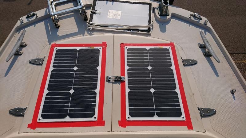

De nya Sunbeam-panelerna monteras på akterluckorna:
Sunbeam 20W paneler monteras på akterluckor
Det blir intressant att se vad den annorlunda elektriska karakteristikan och bytet av fabrikat kan ge.
