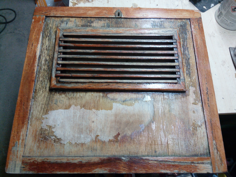

Min rufflucka var också i bedrövligt skick. Helst skulle jag vilja göra en ny men det kommer en bra bit ner på min projektlista så det fick bli en renovering av befintlig lucka med galler från Campinggrossisten.
Mitt hål var aningen för stort så skruvarna i gallrets skruvhål tog inte riktigt i trä. Jag fick lösa det genom att sätta en vinkellist i teak på insidan, vilket även behövdes bör att snygga till kanten.
Rufflucka före.png (1.43 MiB) Visad 14165 gånger
Så här såg det ut innan renovering. Det översta lagret av faner hade lossnat på flera ställen.

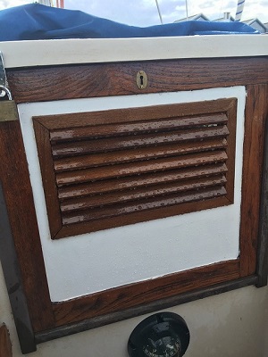

Rufflucka efter.png (1.19 MiB) Visad 14165 gånger
Och så här blev det :P Nu klarar luckan sig säkert i några år till.
Re: Mått rufflucka
Det ser fint ut!
På min originallucka sitter dock plastgallret med gälarna vända inåt istället.

Re: Mått rufflucka
Inlägg av Jim »
Det tänkte jag göra från början men gallret såg bättre ut i plasten så här. Det var lite gjutskador i ramkanten så det fick bli på detta hållet :|
Däremot funderar jag faktiskt över varför vår IF hade ett trägaller i luckan när Johans har plastgaller i original. Det är ju i princip lika gamla båtar. Man kan ju misstänka att plastgallret har gått sönder och ersatts med ett trägaller vid något tillfälle.
