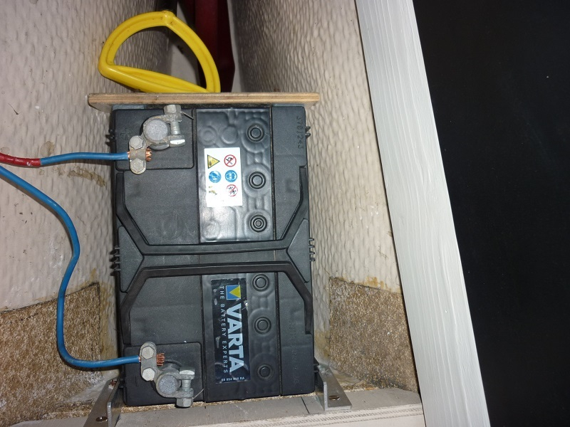

När jag sökte plats att flytta batteriet till en så låg tyngdpunkt som möjligt, ville jag behålla utrymmet under durken, för om skottet, för att anv. det som "kylrum". Då provade jag möjligheten att placera batteriet i aktra utrymmet, vilket jag tycker för mitt behov, blev en bra placering.
Batteriet är i mitt fall endast avsett för belysning, lanternor o gps, det laddas inte på plats, om man har större strömförbrukning och laddar från en yttre strömkälla, bör det ske på ett fullgott sätt.
Jag skrev att den hylla jag monterat står på kölsvinet, för att tyngden skall ligga an mot den plana botten i utrymmet och inte utgöra något tryck mot sidorna i botten laminatet. Har en bild men är dålig på att lägga in den i forumet.

Jag har byggt upp hyllan med aluprofiler som står mot bottenytan i kölsvinet, sedan är batteriet uppstyrt i sidled:
Batteri på kölen under sittbrunnen
Det kan vara praktiskt att anv. begreppet kölsvin, då vet man att det är utrymmet under durkarna som avses.

Hur är den aktre plywoodskivan fäst till båten?
Kanske man kunde byta ut aluminiumprofilerna mot trä- eller plastlister. Metall är aldrig bra att ha i närheten av batteripolerna. Ävenså kunde man skydda polerna på något sätt, t..ex. med en annan typ av kabelskor, t.ex: http://www.biltema.se/sv/Bil---MC/El/Ba ... 000020811/.

Plywoodskivan är skruvad mot aktra delen av hyllkonstruktionen och endast form-passad mot skrovsidorna. Hyllans förliga del är fäst med genomgående skruv till skottet (bottenstocken).
Ja det skulle vara en fördel med bättre polskor, men när jag utförde installationen, för några år sedan, limmade jag en gummiduk på undersidan av stuvens avlastningsskiva. Den svarta delen på bilden.

Och monteringen blir genast mycket säkrare om aluminiumprofilerna kapas eller sänks, så att de i sin helhet kommer nedanför batterikanten.

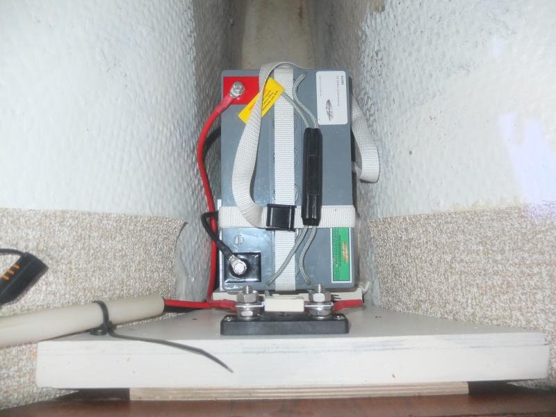

Så här blev mitt batterimontage:

Ser fint ut, funderar på samma batteriplacering. Vilar ditt batteri direkt mot kölen? Vad är det i så fall för batteri? Är det en säkring som sitter monterad mot skottet som syns i bilden?

Jag byggde en hållare för batteriet. Det finns fler bilder här: http://www.ifboat.se/forum/22/1583?start=150#p8130
Ett standardbatteri är nog för brett och får inte plats, i varje fall inte i min båt. Jag letade reda på ett Gel-batteri som är smalare och högre.
Ja, det är en huvudsäkring som sitter på skottet.

Tack Johan för snabbt svar och fina förklarande bilder! / Tobbe
