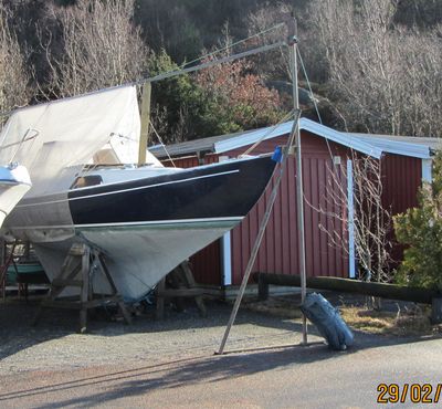

VÅRen kom till Blöteborg idag.
Vinterpressen åkte av och den "tunna" genomskinliga på.
Solcellerna började åter att ladda.
Isen ligger kvar men hoppas den är borta om några dagar.
