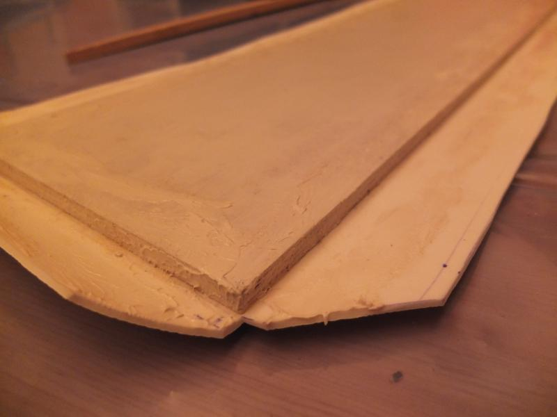

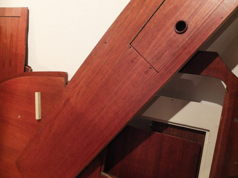

Snickerierna blir klara några i taget:
Klara snickerier
Klara snickerier
Efter 8 lager olja har delarna fått en sidenmatt yta som jag gillar.
Jag har lärt mig att bäst resultat får jag om jag oljar in och torkar bort överflöd efter en stund. Det är inte lönt att försöka lägga ett tunt lager och tro att det därför går att slippa torka.

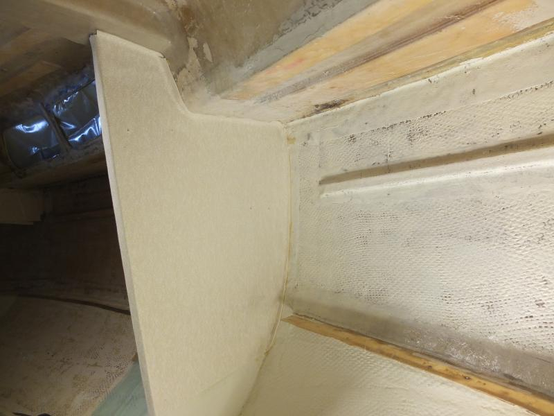

Jag tränar upp min färdighet som mattläggare genom att börja lite försiktigt med de mindre bitarna som utgör stickkojens sidor under sittbrunnen:
Montering av matta 1
Montering av matta 2
Montering av matta 3
Nåja, det går väl hyfsat.

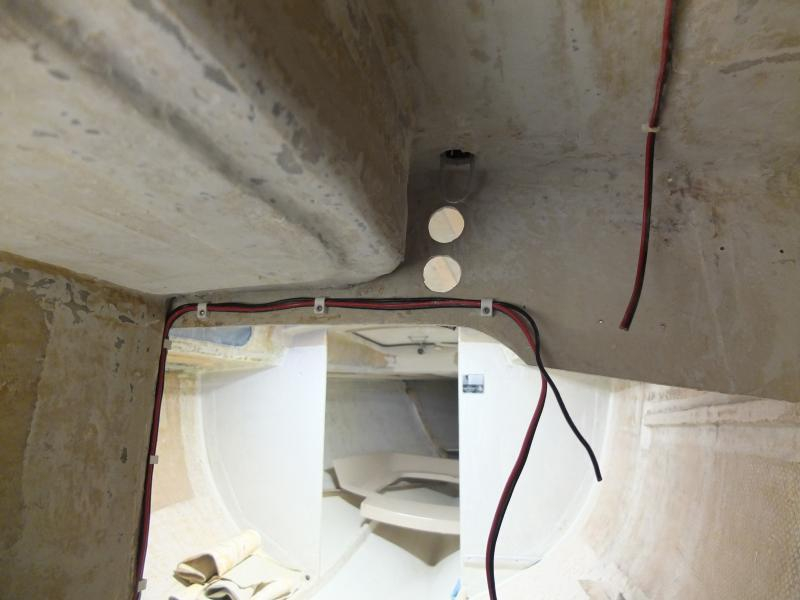

Jag förbereder sedan elsystemet genom att dra kablar på ställen som blir svåra att komma åt senare:
Kabelförläggning 1; försänkta aluminiumvinklar, 4 mm2 kabel
Jag lägger här förtennt kopparkabel i 4 mm2.Genom dessa kommer enbart att löpa ström till lampor, lanterna och småförbrukare.
Kabelförläggning 2; 4 mm2 och 2.5 mm2 kabel
Kabelförläggning 3
Kabelförläggning 3
Batteriet ska placeras i det aktersta kölsvinet. Därför lägger jag kablar på andra ställen än vad som annars är vanligt. Jag har inte riktigt bestämt var jag kommer att placera laddaren, så därför lägger jag både 12 V och 230 V kabel i stickkojstaket till akterstuven där 230V-inmatningen kommer att placeras.

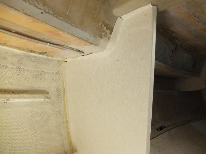

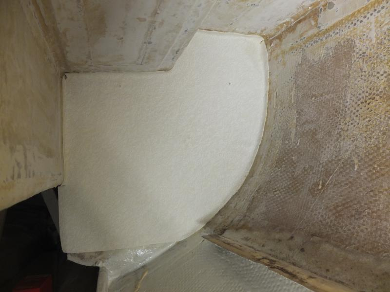

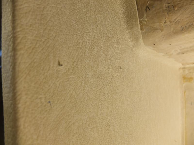

När alla andra är ute i det fina solskenet kryper både skeppare och gast ner i den isolerade grottan och arbetar. Vi limmar skrovmatta och väljer att börja med de mindre delarna för att få lite träning.
Matta, SB stickkoj
Matta, SB stickkoj
Matta, BB stickkoj
Matta, BB stickkoj
Matta, SB mastskott
Matta, SB mastskott
Matta, BB mastskott
Matta, BB mastskott
Mattorna limmas med Cascoflex våtrumslim. Efter strykning av båda ytor torkar limmet sakta och efter 20-30 min går det fint att lägga på mattan och få den att fästa. Den sitter fint men går ändå att justeras en liten aning i sidled.
