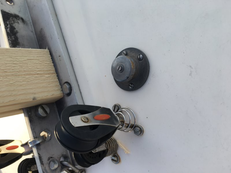

Antagligen en no-brainer för de flesta men inte för mig. Locket går inte rubba varken med handkraft eller motorgång. Innan jag går vidare i mina försök att få upp det tänker jag att jag borde informera mig om huruvida jag överhuvudtaget har någon anledning att öppna det. Locket sitter alltså precis styrbord om mastfoten.

Det är en kabelkontakt (honan) till en belysningskabel som är indragen i masten. Locket är ett skyddslock för att skruvas på när man drar ut hankontakten, t.ex. när man tar av masten för vinterförvaring.
Om du inte har någon motsvarande hankontakt, kan du låta det hela sitta kvar som det är. Men det finns naturligtvis en risk att kontakten trots allt är otät. Om du vill ta loss den, kossa bara de små skruvarna.

Aha, vad bra! De andra två däckskontakterna har ett lite annat snitt, men då förstår jag iaf hur det är tänkt att man ska få belysning till gånglanternan (som inte finns). Får väl försöka plocka bort den och sätta dit en nyare variant.
