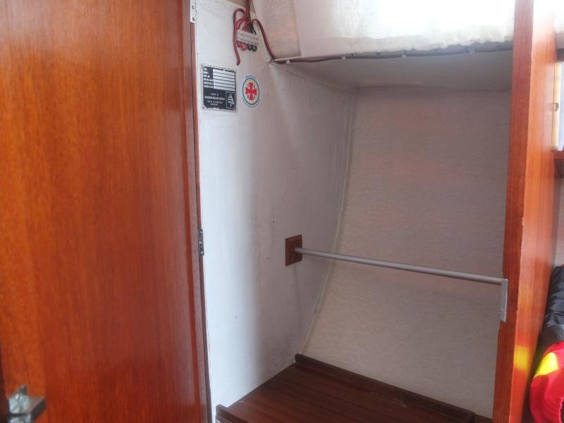

Idag avslutar jag Renovering av InFinit genom att dra i de sista skruvarna. Det är garderobsstången i styrbords garderob som är den sista detaljen att montera. Jag väljer här en okonventionell placering av stången:
Montering av styrbords garderobsstång
Anledningen till denna konstiga placering är att stången inte ska användas för att hänga kläder på. På bilden syns också en ovanlig hylla i nedre delen av garderoben. Här står båtens kylbox vid tursegling. Genom att sätta garderobsstången så långt ner går det att fästa kylboxen med en rem mot stången:
Fastsurrad kylbox
Fastsurrad kylbox
För att boxen inte ska välta på kryss har vi tidigare surrat den runt hyllan. Det har dock varit opraktiskt, då surrningen har fått lossas varje gång vi ska ha något i boxen. Med denna nya lösning kan boxen sitta fast permanent istället. Stången ger stöd för babords halsar, remmen håller fast för styrbords halsar.
Notera även den korta vägen mellan eluttag och boxens elanslutning, nere till höger i bilden!
