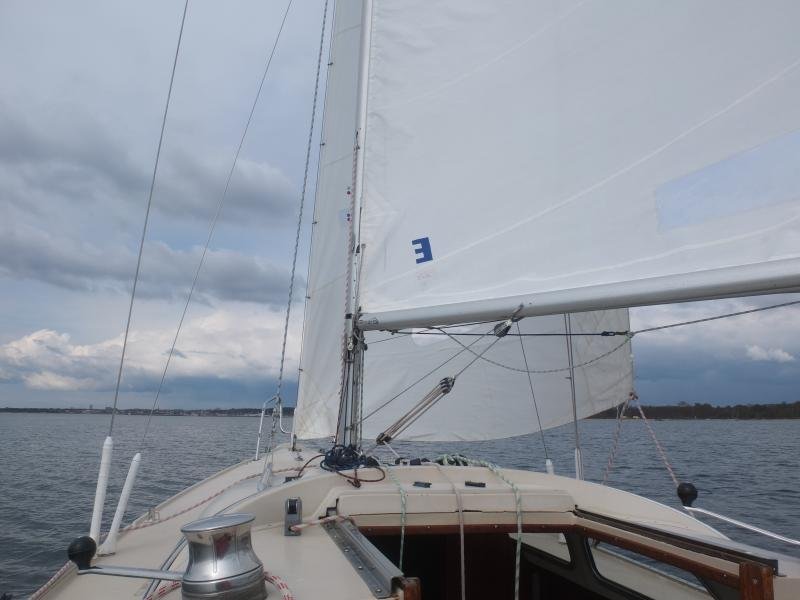

Idag är det provsegling:
Premiärsegling 2017 1
Premiärsegling 2017 2
Premiärsegling 2017 3
Allt fungerar som det ska och vi känner igen oss. Detta verkar lovande!

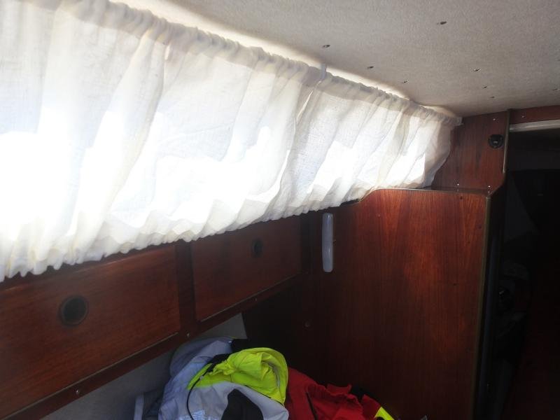

Sömnad av gardin
Sömnad av gardin
Vi har valt ett linnetyg i ljus färg med trevlig struktur.
De gamla hållarna är ankomna och brustna, så nya skaffas:
Nya gardinhållare
Nya gardinhållare
Mässingskrokar, även kallat flänskrok eller skruvkrok, är svåra att hitta i originaldimension och i riktig mässing. De ska vara 20 mm långa, men de minsta vi hittar är 25 mm och lite klenare i godset. Nåja, det duger det också.
Så här ser det ut på plats:
Gardin BB
Gardin BB
Gardin SB
Gardin SB
Det blir ljust och trevligt och förhindrar insyn. Bra!
