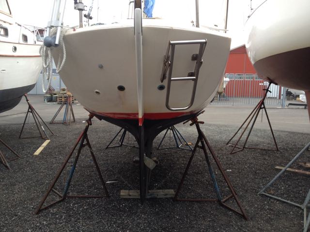

Min akterspegel med en extra genomföring för en elektrisk länspump. Jag hade själv satt den symmetriskt med den andra genomföringarna, men den satt där när jag köpte båten.

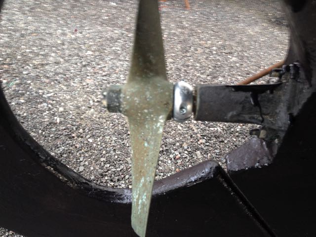

25mm anod:
Om båten kränger 30 grader, kommer väl den genomföringen under vattenytan. Så man bör ha ett rör till upp till under däck för den genomföringen.

Räcker det att leda slangen upp till däcket och ner i en krök? Eller vad menas med rör, ett metallrör?

Fast rör är inte böjlig slang. Metallrör torde vara bättre och kanske även lättare att montera mot en genomföring. Men det viktiga säkerhetsmässigt är nog att se till att åtminstone ha bra slangar ämnade till ändamålet och dra dem i en hög böj upp till under däcket. Trots allt ligger inte dessa genomföringar under vattnet hela tiden. Du kan t.ex. kombinera rör och slang genom att ta rör någon eller några decimeter och slang för resten.
