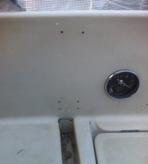

Vores IF har haft skotbalk / løjgang demonteret i nogle sæsoner. Vi skal nu montere den og diverse cleats igen. Båden har sejlet nogle sæsoner med storskødet fæstnet to steder bagved cockpittet. Vi har ingen erfaring med hvordan man genanvender gamle huller i glasfiber. Skal hullerne først repareres? Bruger man skruer som binder direkte i glasfiberen? eller bruger man en bolt med en møttrik på bagsiden? Forsejler man skruen/Bolt med noget?
Huller fra tidligere skotbalk / løjgang.
På forhånd tak.
Inlägg: 2919
Re: Genanvende gamle huller i glasfiber
Det brukar gå bra att återmontera beslagen på samma sätt som de var monterade innan. Men lägg tätningsmassa i hålen och under beslagen.
