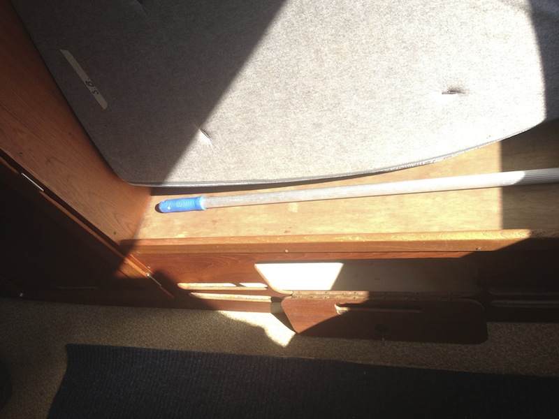

Jeg har akkurat blitt den svært lykkelige eier av en 1975-modell IF-båt (NOR-184/opprinnelig seilnummer 2113 - om noen har informasjon om båten, tidligere eiere, foto etc, er jeg svært interessert i dette!). Båten er i finfin stand og er en fryd for en fersk seilerspire som meg å boltre seg med.
Men jeg lurer på om noen kan hjelpe meg med mulig kilde til saltvann som har dukket opp under benken på styrbord side (se bilde). Det ligger langs en rand i skroget. Ikke mye, et par desiliter, så det er neppe en større lekkasje, kanskje bare sjøsprut som finner vei ned? Har noen noen ideer om hvor slikt vann kan komme fra?

I allmänhet kommer sådant läckage från ett otätt fönster eller beslag, t.ex. en skotskena eller mantågsstötta. Eftersom det är det lägsta stället, kan läckaget finnas längre fram i båten. Det sistnämnda är sannolikt, om dynorna på britsen inte blir fuktiga.

Ett annat troligt läckageställe är tätningen mellan skrov och däck. Kontrollera hur den ser ut! Lägg dit en ny sträng med sikaflex eller motsvarande om den inte är bra.

Ett bra sätt att lokalisera otätheter är att spruta däcket, rutorna och skarven mellan däck och skrovsida med en vattenslang.

Flott - takk for hjelpen! Jeg skal krype litt omkring på båten i dag og se hva jeg finner.
