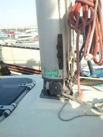

Jeg har en Seldén mast og bom (1980) med bevegelig bomfäste. I følge klasseregelene skal det finnes et stopp som forhindrer øvre kant av bommen å komme nedenfor mätmerket. På min mast finnes bare en popnit som stopper bomfästet, og det virker ikke spesielt solid, jeg kan tenkte meg at langvarig trykk nedover vil kunne ødelegge en popnit i alumunium. Dessuten fins det flere skruehål fra tidligere som jeg ikke vet hva har for funksjon (se bild). Noen tips til hvordan dette er ment å være?
I tillegg har jeg nede ved mastfoten et beslag som bare er fästet på ene siden (se bild). Noen som vet hva denne har for funksjon (utenom å være provisorisk fäste for en ledning)?

Min gjetting kan være at det er et feste til bomnedhal selv om det ser litt spinkelt ut.
