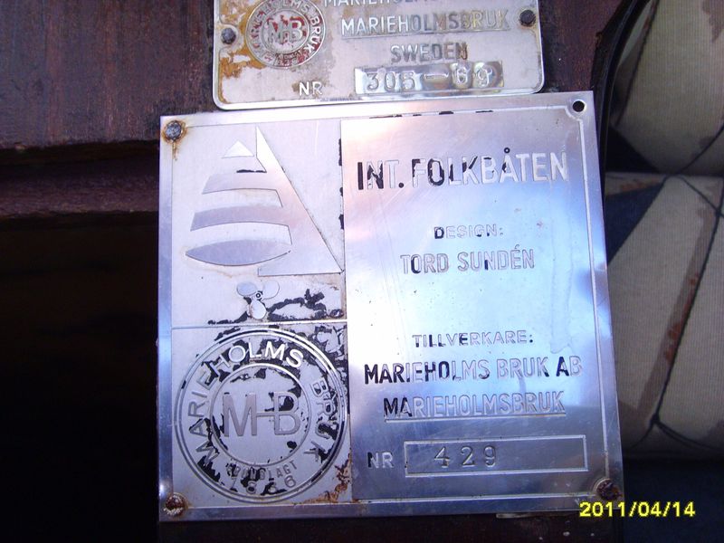

Min IF från 69 nr 306 saknar all förstärkning i luckgaraget.
Skruvade loss det i sommras, inget besvärligt jobb.
