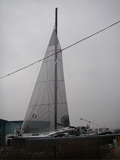

Om man vill ha en rullbar fock med utbyggd akterrunda så är enda alternativet en så kallad glider från Gransegel (se bild och länk)
http://www.gransegel.se/glider.html
Det är en lång vertikal latta som går från nästan framme vid halshornet och hela vägen upp till där akterrundan ska hållas ut.
På det sättet kan lattan lätt rullas på förstaget även om man har ett system utan profil.
En 110% glider med ser jag som det ultimata cruising förseglet för en IF, tyvärr har man ju annat att lägga sina pengar på.

Gransegel påstår att en glider är den effektivaste "rullfocken" som finns.

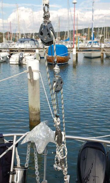

Jag har dock hittat en ny fråga som jag skulle bli väldigt glad att få hjälp med. Mitt häckstag är för tillfället original och av mig ej speciellt omtyckt, jag har läst om att det är lämpligt
att bygga om det. Hur är lämpligast att göra och vad behöver jag skaffa för block för att bygga om så att det ska fungera bättre och ge mig högre utväxling?

Förslag på akterstagssträckare http://seniorseglarna.se/hackstagsstrac ... ackare.htm
