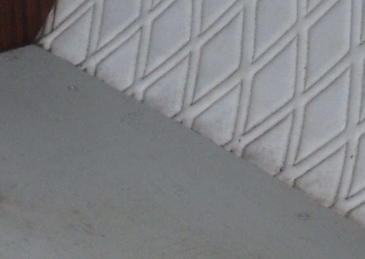

Håller på renovera invändigt i båten och skulle vilja lossa på träskivorna vid kojplatserna (de man sitter/ligger på). Det sitter fast med någon slags metallplugg. Hur lossar man lättast på dessa?

Vad är det för metallplugg? Kan du visa en bild?

Har en mycket dålig och gammal bild. De sitter även fast med självgängande skruv.

På min båt sitter kojbottnarna med popnit/blindnit av aluminium. Det ser ut att vara så på din båt också.
Dessa tas lättast bort genom att man borrar i mitten och när man ska montera igen så sätter man i nya.

Tack för det snabba svaret. Borr får det bli. Bra aktivitet här :)
