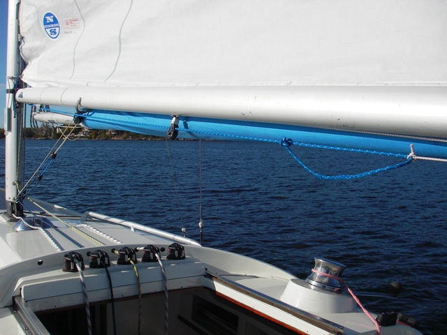

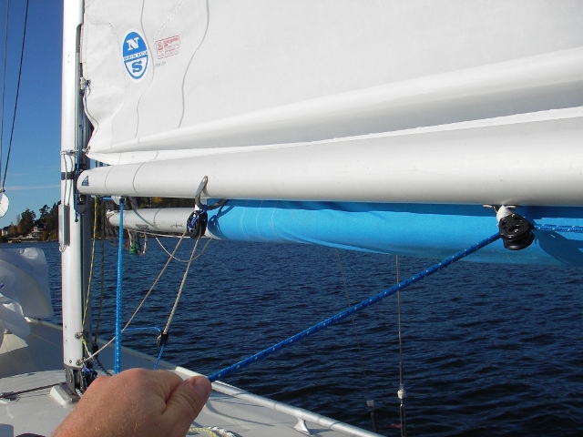

Mitt bomuthal är utanpåliggande. Två växlar vid bomnocken och två till mellan bom och mastfot. Fyra gånger kanske är litet, men gastarna har aldrig klagat. Frekvent justering under segling sker ju bara i lätt- och mellanvind. I hårdvind har man ju max sträckt ändå, vilket man ju kan sträcka upp innan man börjat segla. Om man skulle behöva dra under segling i frisk vind vid t.ex. en vindby, kan man ju alltid avlasta storskotet under några sekundet. Man kan även använda 8 mm i stället för 6 mm i sista taljan eller kanske bara skarva en liten bit där man drar för att få bättre grepp.
Den tvåväxlade horisontella taljan vid bomnocken består av en bygel, ett enkelblock som fästes till seglets halshorn och ett kindblock som skruvas fast till bomnockens ena sida. Den tvåväxlade taljan mellan bom och mastfot består av två enkelblock varav den smala tampen från bomnocken knyts i det ena och det andra sätts fast till mastfoten. Den tunna 4 mm tampen på bilderna är inte identisk, eftersom den är utbytt mellan tiderna då bilderna togs.
Fördelen med utanpåliggande bomuthal är att det är servicevänligt och att man kan kontrollera eventuellt slitage och skador varje gång man tittar på det. Den andra fördelen är att det är mycket enkelt att miontera. Jag har inte alls upplevt att det någonsin har varit i vägen.

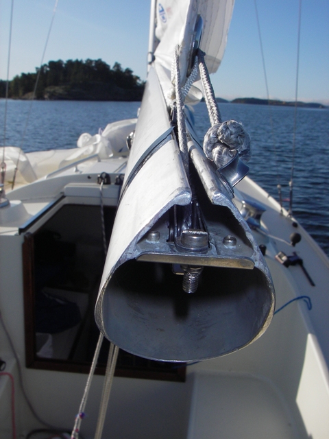

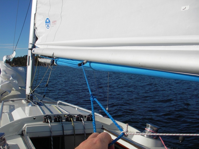

När jag läste detta gjorde jag snabbt likadant och åkte ner till båten och fotade.
Om bommen är kort kan man tänka sig att förlänga den genom att byta till ett större främre bombeslag och till och med en distans mellan mast och bombeslag. Sedan behöver man förstås flytta det aktre mätmärket. I änden på uthalstampen (öglan) fäster jag en gummilina som går igenom storskotfästet och sedan fram igen till kicken eller halsbeslaget för att få tillräcklig längd och därmed svikt.

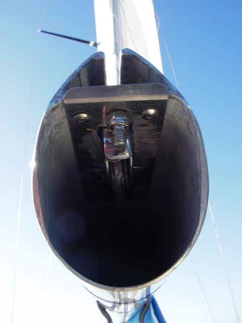

Jag monterade blocket genom ett rostfritt bleck för att fylla igen efter originalblocket.
Inuti bommen ligger två enkelblock för att bilda en kaskad utväxling på totalt 8 ggr.
I skothornsringen i seglet bör det sitta en uthalstravare som glider i bomrännan och håller seglet ner mot bommen på ett konstant avstånd. Om det inte finns kan man sätta dit ett speciellt band runt bommen eller i nödfall knyta en tamp runt bommen.

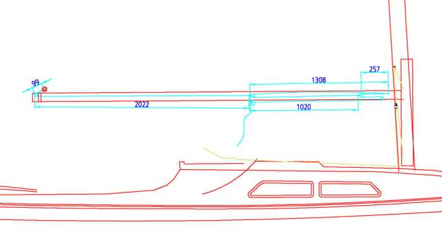

Hur fasiken tänkte jag när jag gjorde skissen på uthalet?
Lina nummer två är 1308+1020 = 2300mm 5 mm Dyneema kärna. Dubblering av utväxlingen 2:1 x 2 = 4:1. I änden ett mindre block med "working load" om 150kg (I mitt fall Harken Ti-Lite 29mm).
Tredje linan är en 6mm polyesterlina som halända. 257+257+1308+ca1500 = ca 3500mm. Ånyo en dubblering av utväxlingen 4:1 x 2 = 8:1.
Andra och tredje linornas fasta ändar är fästa längst fram i bommen för att komma åt dem då det främre bombeslaget tas bort.
Skissen visar tydligen det läge då uthalet är maximalt sträckt. Sedan vet jag att jag kortade haländen okänt mycket för att det skulle bli "lagom" under normal segling.
Slaglängden begränsas här, bortsett från själva haländens längd, av måttet "1020" i skissen, vilket ger 510mm på nästa lina och 255mm på själva skothornet, vilket skall vara mer än tillräckligt.
Ledsen om jag krånglar till det, men ni fattar kanske?
Första linan i aktern en 6mm Dyneemakärna om 99+99+2022mm + knut = 2300mm. Första utväxlingen skapas genom seglets skothornsring, 2:1. Rostfritt mot dyneema ger låg friktion. Lasten blir då halverad redan innan den går igenom bommen. I änden på linan, inuti bommen, fästes ett block med "working load" om 220kg (I mitt fall Harken Ti-Lite 40mm).Inuti bommen ligger två enkelblock för att bilda en kaskad utväxling på totalt 8 ggr.
