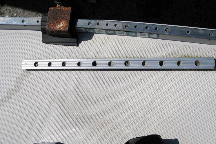

Min inre skena är 45 cm lång och börjar 60 cm framför spygatten. Jag har vinklat skenan något, så att jag har endast cirka 4 centimeters avstånd vid skenans akterända och cirka 10 cm vid skenans förliga ända. För vid friskare vind, då man ju placerar skotpunkten något bakåt, är det ju även en fördel att öppna upp spalten något och att kunna skota seglet planare. På så sätt slipper jag att hålla på med att byta skotskena ut och in, utan kan använda den inre i de flesta förhållanden.
- Inreskena_20110409_02_mindre.JPG (101.38 KiB) Visad 5679 gånger
