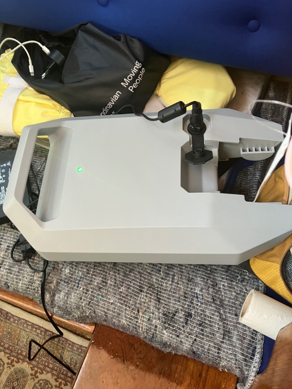

Hej IF vänner
Har länge drömt om att glida in ljudlöst i naturhamnen, utan klimatavtryck, bensinlukt och ringar på vattnet.
Skriver därför nu små inlägg från våran test av elmotor motsvarande 5 hk, 1425 Wh
under olika väderförhållanden, körsträckor och laddning av batteri.
Vi startade med tuff kryss till Vinga, därifrån gick vi dagen efter med fulla segel till Laesö
Motorn fick högsta betyg in och ut ur hamn, lätt manövrerad, lätt att svänga runt helt, bromsa och gasa. Det tog ca 15-20 vid tilläggning såg ingen sänkning av batterikapaciteten (%) under tiden.
Sov gott, hörs snart igen Birgitta i IF 2027
- IMG_2289.jpeg (176.73 KiB) Visad 9856 gånger
- IMG_2280.jpeg (148.65 KiB) Visad 9856 gånger

Hej birro6!
Kul att höra om erfarenheter från el-snurra! Menade du 15–20 minuter? Vilken typ av batteri har du – bly, Lithium eller?
Går det att få ner en sådan snurra i akterskuffen i det ursprungliga utbordarrör/fäste?
Vad kostar en sådan snurra på ett ungefär?

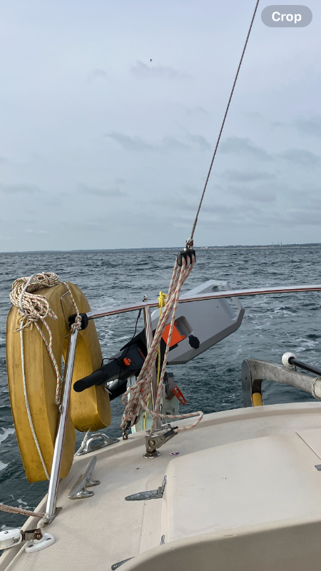

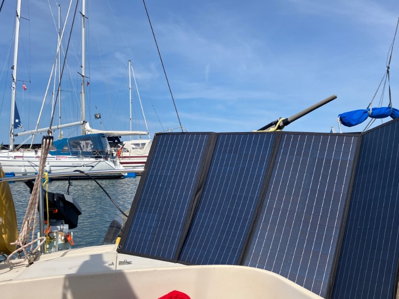

Det är ett litiumbatteri som sitter på motorn och är avtagbart vid laddning om så önskas.
Det var inget alternativ för mig med lösa batterier därför var denna modellen väldigt attraktiv. Det är en klassisk utombordare. Motorn väger bara 11 kg utan batteri, du kan lyfta av och på med en hand. Batteriet väger 10 kg men sätts på separat. Det kan laddas med solcell eller vanlig el.
Det tar tid med solcell men fungerar utmärkt, våran solcell är på 140 W.
Imorgon seglar vi mot Sverige, vill passa på att önska alla IF vänner en riktigt trevlig Midsommar
Hörs snart igen, MvH birro

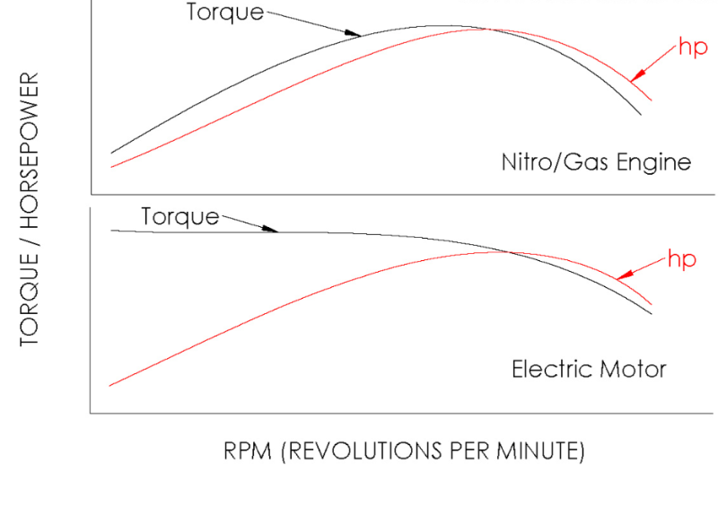

Tack Birro för dina fina inlägg o erfarenheter med en elutombordare med integrerat batteri.
Vad jag förstår får ni tillräcklig kraft för hamnmanövrar o reserv att gå kortare sträckor i låg fart.
Elmotorn har högt vridmoment från start och om propellern då har rel stor diam o liten stigning kan ni få ner kraften i vattnet o omsätta till kraft för just manövrar.
Vill dock varna lite för reklamenen för elmotorer att morsvara x hk bensinutombordare. Dvs man får manöverbarhet (kanske) som en x hk bensinutombordare men inte fart för då gäller faktisk effekt (kombinerat med en bra propeller för den farten)
1 hk motsvarar 736W. Dvs de flesta elutombordare ligger mellan 1 till knappt 2 hk. Den effekten ger begränsad fart.
När man traditionellt räknar på en motor till segelbåt med full manöverbarhet så gäller precis som Marek skriver att man får räkna med både friktionsmotstånd som ökar kvadratiskt med farten plus vågmotståndet o dessutom kunna vara fullt fungerande i hård motvind.
De flesta IF:ar har en motor från några hk till kanske 6hk. Min har en 5hk fossilmotor o klarar full fart i stilla vatten ( ca <6 knop) o över 5 knop i inte alltför svår motvind.)
Själv är jag inne på samma spår att ersätta fossilmotorn med en elmotor. Det jag då vill ha är en stiltjemotor då vi idag seglar ut o in (åtminstone i hemmahamnen). Detta fungerar mkt väl för korta distanser men är intresserad av era erfarenheter i stiltje på längre distanser i verkligheten.
En annan viktig sak som är en fördel är att elutombodare som er väger bara 11 kg o lätt kan stuvas undan om man plockat av batteriet. Min fossiljätte väger 30 kg o är en plåga att lyfta av för att kunna segla väl.
Återkom gärna med era erfarenheter under sommaren.
