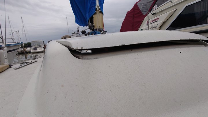

Jag köpte samma list, svampgummisnöre 20 mm i diameter som rekommenderats i denna tråd. Men på min båt är 20 mm för stort. Luckan gick inte att stänga.
Jag försökte skära av den på bredden så att säga, men det var svårt/omöjligt att skära rakt så nu är det inte vattentätt i alla fall. Är det någon som har hittat något bättre val av list till förpiksluckan?

Äldre båtar (kanske före hösten 1972, som min) verkar ha en förlucka där spåret för listen är grundare än på de nyare båtarna. I vilket fall som helst passar inte de 20 mm diameter homogena gummisnörena, som blir för hårda för att kunna klämmas ihop tillräckligt.
Jag hade också problem när jag skulle byta min list någon gång på 80-talet, men efter visst trixande fick jag en list från en lokal gummilistbutik att passa. (Se mitt inlägg i denna tråd 21 jun 2014, 22:50) .
Men profillagret har ju gummisnören med mindre diameter än 20 mm... !!.. Har någon (som har en äldre båt) provat med ett 15 mm diameters gummisnöre ..?..

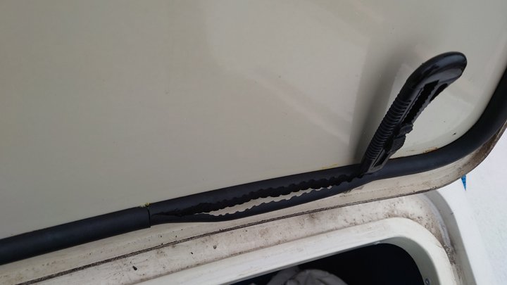

3. Hur gör man bäst med ”skarven” där listen går ihop? Av Zingoallas bild att döma så sitter den bara limmad mot luckan, ”ände mot ände”. Räcker det? Blir det tätt?

Hej, listen är bara att dra bort. Jag skrapade med en plastskrapa mekaniskt bort gammalt klister tillsammans med lite lösningsmedel, jag minns inte riktigt med vad, testa dej fram med t-röd eller lite aceton. Det är väl bra om det är en ren jämn och avfettad yta att limma den nya listen på.
jag limmade med kontaktlim på sprayburk från biltema (minns att det inte var så praktiskt med just kontaktlim i det formatet) och listen sitter utmärkt idag 3 år senare.
Den första listen jag köpte, då fick jag svårt att stänga luckan precis som andra före mej beskrivit, så pröva med listen före du limmar den permanent. Jag minns tyvärr inte riktigt vilka dimensioner det var men jag tror jag har 20 el möjligtvis 18mm nu.
Jag köpte på profillagret.se men även Kuntze i Västberga har denna list tror jag, där kan man köpa över disk och klämma och känna på produkterna oxå. Om man bor i Stockholm eller i närheten kan jag rekommendera dem. De har dock semesterstäng v 29-30.
