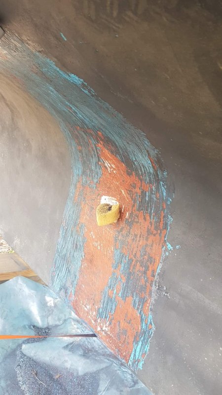

Hänger på tråden lite....
Du skrev att oginalprimern var röd... Är det det jag har under blåfärgen? Se bild
Är oginalprimern en epoxiprimer? Måste man slipa ner till gelcoaten eller räcker det till den röda färgen?
(Jag har tänkt att lägga på en ny epoxiprimer o sedan epoxifärg)

Re: Epoxiprimer?
Om det är originalprimern, är det troligtvis "Polygrund".
Epoxi var ännu inte påtänkt som primer på 60-70-talen.

Re: Epoxiprimer?
Du kan förslagsvis fråga leverantören av den epoxiprimer du avser använda.
Re: Epoxiprimer?
Jag tror inte Polygrund behöver tas bort, men är inte säker.
Själv lät jag det mesta Polygrund sitta kvar när jag gjorde vid min botten för längesen. Jag grundade med flera lager VC Tar2 och målade sedan VC 17m utanpå.
