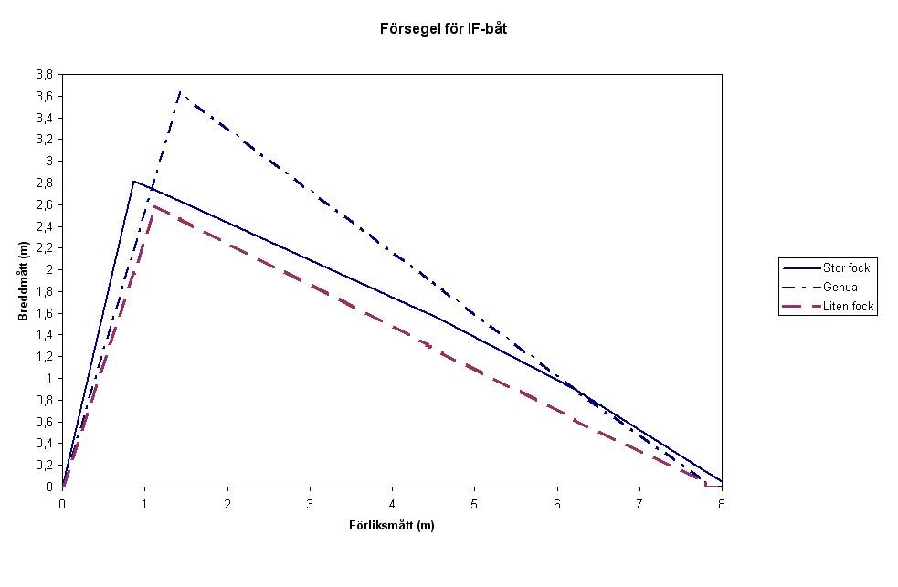

Den nya focken har presenterats i en artikel i Medvind som kom ut just nu.
Tyvärr blev proportionerna mellan de olika seglen något felaktiga i samband med den grafiska designen.
I bilden nedan kan ni se de riktiga proportionerna.
Här ser man relationerna mellan genua, ny fock och ursprunglig fock
IF-båt - relationer mellan försegel.JPG (54.99 KiB) Visad 29201 gånger

Hej! Mycket bättre bild här! I tidningen såg den inte mycket större ut än orginalfocken. Man förstår också från bilden att den nya förstorade focken behöver längre lattor. Eftersom vi använder vår båt enbart för familjesegling och att bra sikt och lätthanterlig försegel är viktigt så kan nog den nya focken passa oss bra! Det vore intressant om fler som provat den kunde ge lite kommentarer. Det verkar inte vara så många IF-seglare som provat den. Vad jag förstår så behöver man komplettera med en till skotskena på däcket för att få en bra skotpunkt till den nya förstorade focken.

Den befintliga fockskenan är placerad att passa en fock av gammal typ, med mycket uppskuret skothorn. Om man halsar upp focken rejält, kan denna skena till nöds användas. Men det är ju inget större jobb att flytta den till en bättre position.. 8) ...
Att använda genuaskenan och därmed skota focken utanför riggen är ingen höjdare. :cry: Den skotningen duger väl bara på undanvind...
För övrigt finner jag själv ingen anledning att skaffa ett mindre försegel än originalfocken. Den är ju väldigt liten redan. Istället kan man skaffa sig ett rejält eller två mindre rev i storseglet.
