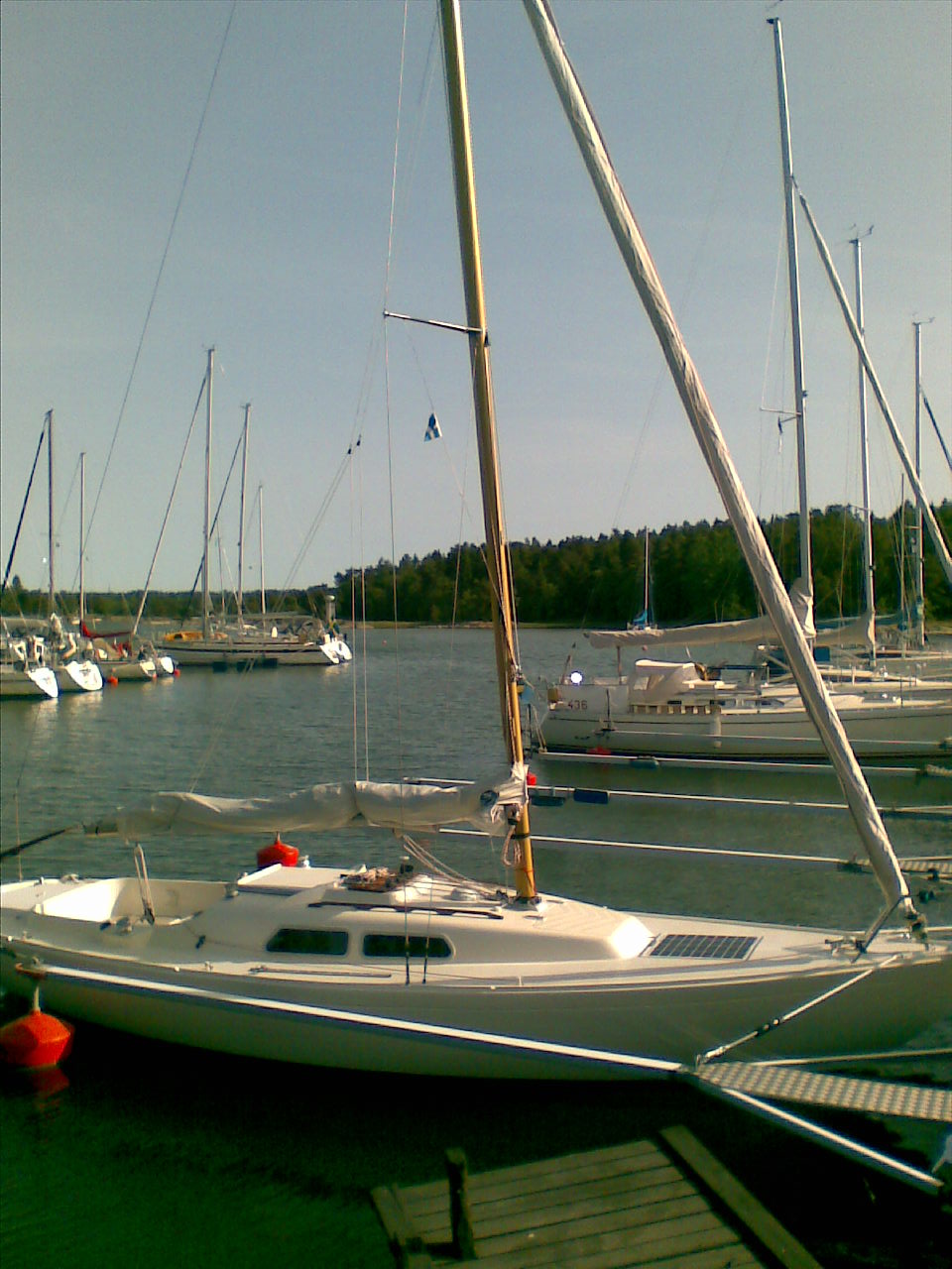

I min mening behöver man inte ha fullatte (fullatte=fullspilet?) storsegel för att Lazy Jacks skall fungera bra. Vi har inte det och det funkar ändå. Det som kan vara lite klurigt är att hålla koll på lattorna (oavsett längd) vid hissning och nedtagning så att de inte fastnar i Lazy Jacksen, men normalt är detta inte ett problem.
Jag har sett varianter på arrangemang, dock inte på IFar, där man istället för att fästa Lazy Jacksen i masten (som vi har), fäster dem en bit ut på spridarna istället, för att få isär linorna något. På IFen tror jag dock att detta inte blir särskilt bra eftersom den övre infästningen då blir lite för låg. Våra Lazy Jacks är infästa mellan spridarna och förstagsinfästningen (3/5 upp från spridarna). Jag vet inte om det finns någon optimal monteringspunkt men för oss funkar det bra, och vi är glada att den tidigare ägaren hade monterat dit dem.
Bifogar en bild som visar arrangemanget på vår båt.
- Arrangemang för Lazy Jacks
- Bild002.jpg (197.21 KiB) Visad 18795 gånger
