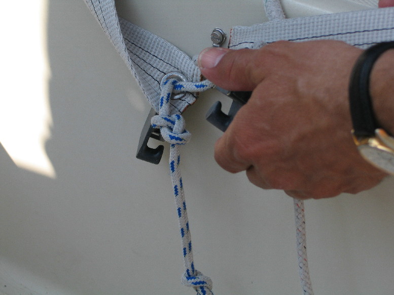

Någon som har en bra idé om hur / var man kan fästa hängremmar?
Re: Hängremmar
Varje båtägare har nog sin egna goda idé... 8)
En lig min miening är det viktigaste att alla tre har egna remmar.
Själv har jag fäst remmarna i byglar på sistbänkarnas vertikala sidor och i skotbalken. Se bild.
Hängband 3.JPG (100.49 KiB) Visad 8843 gånger
