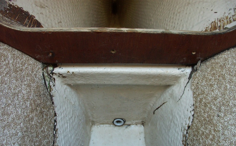

Här är bilder på sprickan. Den går runt ovandelen av bottenstocken på båda sidor.
- Nedgång till kölsvin
- bottenstock.jpg (137.74 KiB) Visad 21717 gånger

- Vänster utsida
- utsida vänster.jpg (170.04 KiB) Visad 21707 gånger
- Höger utsida
- utsida höger.jpg (160.96 KiB) Visad 21707 gånger

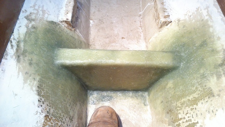

Hej, hade liknande på min båt och jag sågade bort båda skotten och plastade nytt, och målade sen med 2 lager vit polyesterfärg. Efter en säsong så håller det nya skotten fint!
- Nytt främre skott efter 7 lager glasfiberväv
- DSC_0783.jpg (116.8 KiB) Visad 19513 gånger
